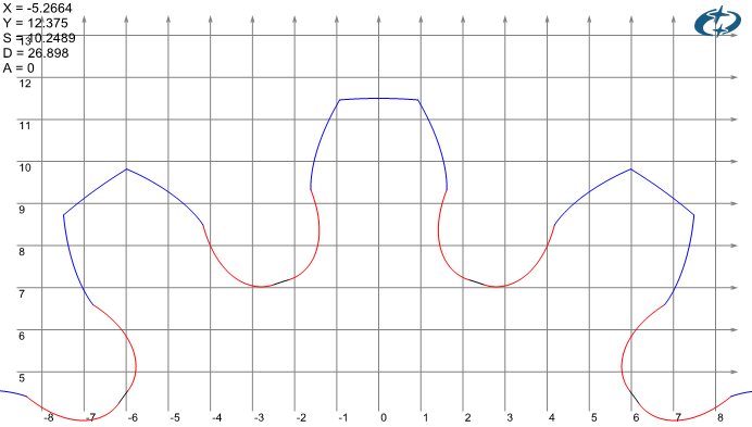

请帮忙看看这是什么齿轮,日本图纸,谢谢!
发表于 2011-6-22 14:41 | 显示全部楼层
并齿就是标准齿的意思,齿顶高系数为1的,因此外径应为20+2*1*2=24.但你的图是23,这很矛盾。
不过此处的并齿如果是指使用标准滚刀加工的话,实际齿轮外径是23也不是太大问题(齿根园为15根切更明显)。
此时图形如下(按并齿条件齿顶高系数1顶隙系数0.25计算,然后将外径改为23),样子比较怪:
我觉得当务之急是与图纸供方确认齿根圆。定了这个数什么都好说。
