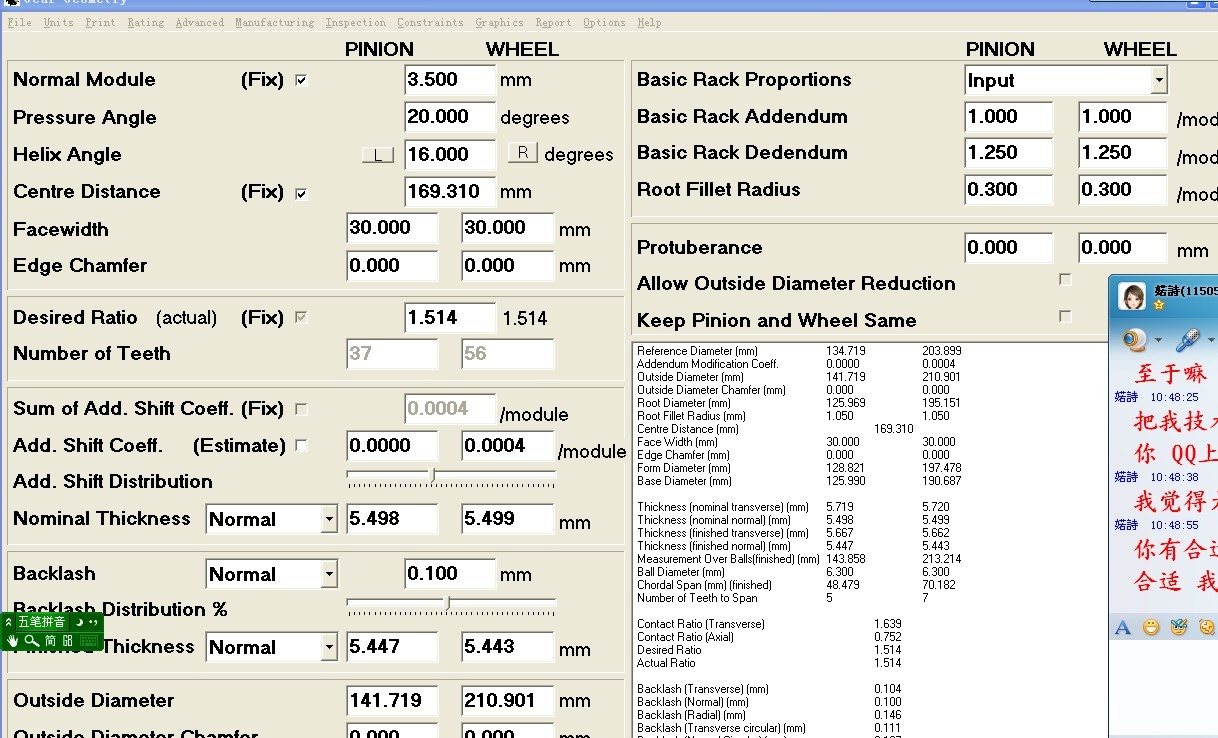

发表于 2011-7-26 10:49 | 显示全部楼层
回复 wangjq2008 的帖子
为什么我二个软件计算出来结果不一样呢,总是相差5丝.
ねじれ角16° 0’ 0”
【正面モジュール】3.64105
【正面圧力角】20°44’19”
小歯車大歯車
歯数3756
歯直角転位係数00
歯直角転位係数の和0
正面かみ合い圧力角20°44’19”
中心距離修整係数0
中心距離169.30873
基準円直径134.71878203.89869
かみ合いピッチ円直径134.71878203.89869
歯末のたけ3.53.5
歯元のたけ4.3754.375
歯たけ7.8757.875
頂げき0.8750.875
基礎円直径125.98979190.68725
歯先円直径141.71878210.89869
歯底円直径125.96878195.14869
かみ合い開始径129.46922198.46491
リード1475.983722233.9213
正面かみ合い率1.63949
歯直角歯厚5.497795.49779
正面歯厚5.719345.71934
正面歯先円歯厚2.79206 2.87777
弦歯厚5.496485.49722
弦高さ3.551823.53424
またぎ歯数57
またぎ歯厚48.5260770.23342
理想的なピン(玉)径5.934895.9054
使用するピン(玉)径5.934895.9054
オーバーピン寸法142.66549211.89303
小日本的软件 ?能给我们演示一下不 谢谢  发表于 2012-8-28 22:15
