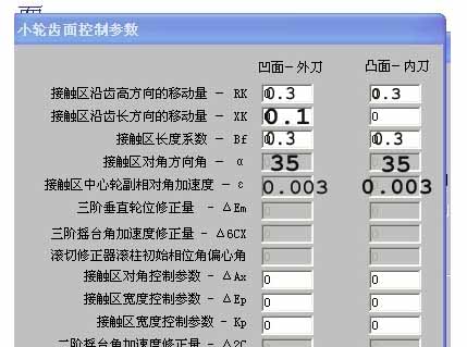

计算齿轮调整卡,发现接触斑点不理想,不知道这样的斑点叫啥,对角接触是否,能否控制

接触去理论计算出来的东西,在调试的会因为刀具,机床等一系类原因造成其变化,一般放在滚检机上面检测,所谓的斑点也就是齿轮的实际咬合的位置,可以也必须要调整进行修正
发表于 2011-10-22 12:50 | 显示全部楼层
不要在意算的精确于否,基本形状出来就可以了。
同一型号的机床,同样的参数调整出来的接触区也可能不一样。
主要还是在现场调整过程中的微调。
告诉你指导现场调整接触区的最简单的步骤:
1。通过滚比消除对角接触。
2。通过刀盘直径调整接触区的长短。
3。通过偏心调整接触区前后位置。
只要计算的不是太差的话。基本上一上午就能搞定。
发表于 2011-10-24 11:17 | 显示全部楼层
触区的调整可以用局部综合法来设计调整加工参数,这样可以控制接触区吧
发表于 2011-10-24 17:08 | 显示全部楼层
上面的说的少了一项吧?还有水平轮位
发表于 2011-10-25 12:44 | 显示全部楼层
回复 梦想翅膀 的帖子
调哪项都得动水平轮位
