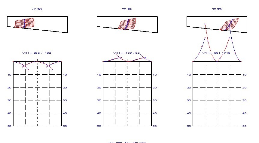

计算齿轮调整卡,发现接触斑点不理想,不知道这样的斑点叫啥,对角接触是否,能否控制
发表于 2011-6-12 16:45 | 显示全部楼层 |阅读模式
计算齿轮,发现接触斑点不理想,不知道这样的斑点叫啥,对角接触是否,能否控制参数里??怎样控制???

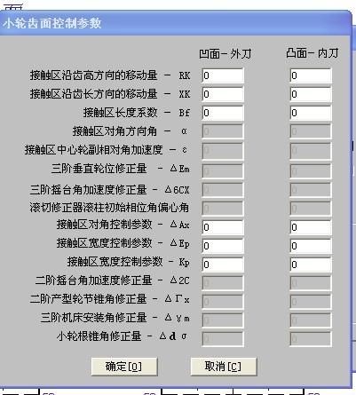

控制参数
控制参数
发表于 2011-6-12 23:15 | 显示全部楼层
什么计算软件做的?
 楼主| 发表于 2011-6-13 17:02 | 显示全部楼层
郭晓冬的软件计算的

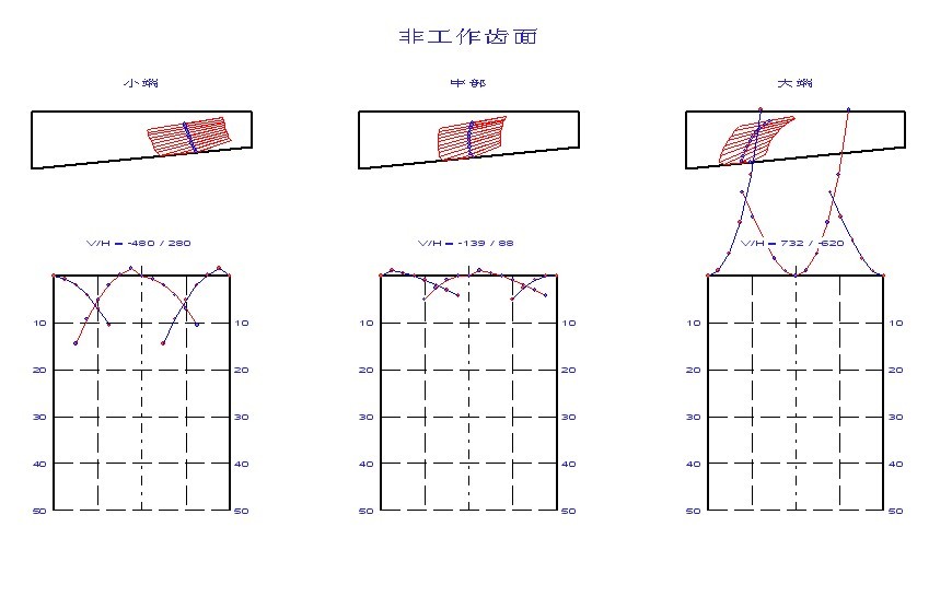

发表于 2011-6-17 21:31 | 显示全部楼层
调整工如果技术够硬 这接触区到热后还行   接触区在大端的 时候 变化量可能会大起来
发表于 2011-10-20 19:51 | 显示全部楼层
非工作面(凹面)大端的接触区有点外对角,可以尝试用郭老师的 新算法调整试试。
发表于 2011-10-20 22:16 | 显示全部楼层
接触区的调整可以用局部综合法来设计调整加工参数,这样可以控制接触区吧!
发表于 2011-10-21 20:14 | 显示全部楼层
回复 木错 的帖子
其实很简单   但是就是没人说        百度文库里有  郭小冬的软件使用说明书
