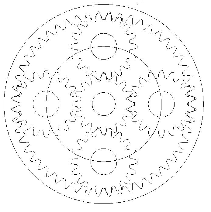

塑齿中心距可以不拉大中心距,采用减薄齿厚留出侧隙就可以
如果是要拉大,那也为了留出侧隙。
这实际上就像我们公差配合的概念是一致的,是采用基孔制还是基轴制是你的选择。目的都是一样满足一定的配合关系。
中心距与齿厚偏差的存在都是为了侧隙,另外还是为了加工的方便。
发表于 2010-4-21 10:35 | 显示全部楼层
有的时候,是不能完全靠加大中心距的, 例如 行星 太阳轮与行星加大,必然使行星与齿圈无法装配。
我的体会:当模数小于0.3时,为了得到侧隙靠减小齿厚,造成齿厚减小的百分比较大,这是靠拉大中心距较为可取。
