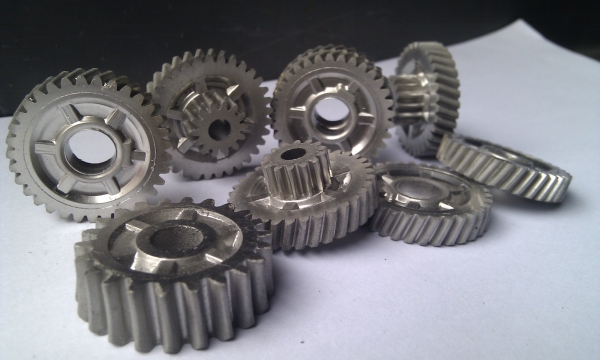

人字齿轮可以采用粉末冶金成型吗,上图(机加工好像应该也不可以的)

有业务找我,可以做的。螺旋角小于20度,粉末冶金成型。密度7.2g/cc。
发表于 2012-11-21 19:25 | 显示全部楼层
既然斜齿轮可以做出来,为什么人字齿不能做出来呢。
主要是成形设备的改良,粉末冶金行业还是太注重材料和热处理,没往设备上深入发展,照抄日本的机型还没做好。
产品的结构,主要取决于设备的能力

给你们看看
