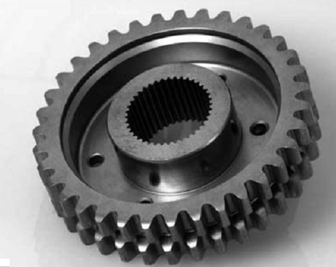

人字齿轮可以采用粉末冶金成型吗,上图(机加工好像应该也不可以的)

德国DEEP公司的五轴加工中心可以一次铣出来,专用的齿轮程序

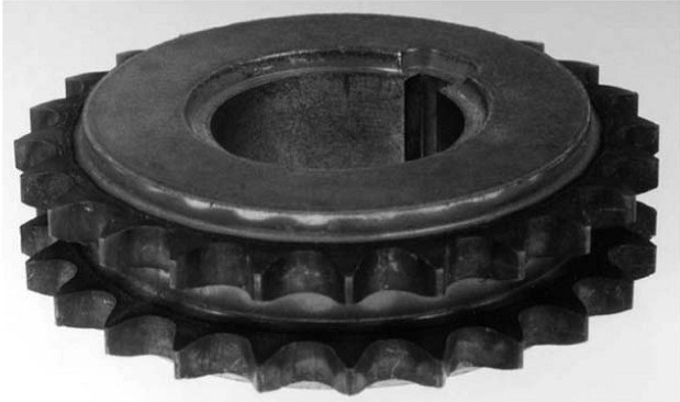

国内做不了,国外已经有这方面的形状出来了

你是说有人已经做出来了?把我之前的帖子再看一下,上面两个楼层的一起问一下:有没有见过中间不切削的一次加工品?

我想也只能是这样才行。谢谢

还是用两个斜齿轮焊接比较可行
