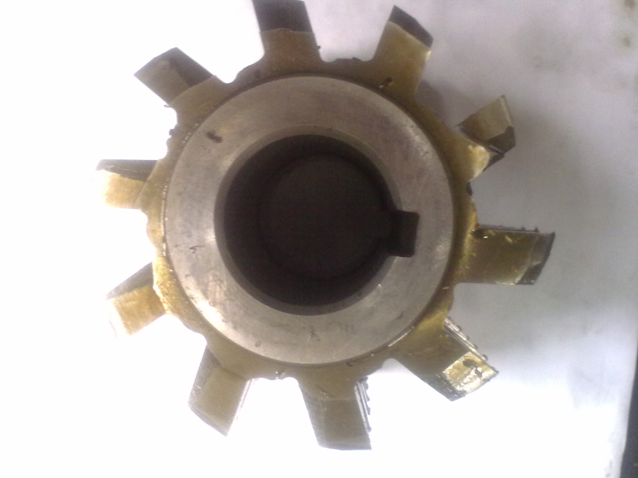

[滚齿] 滚齿齿向有毛边

从图片中基本上看不出多大的问题。
建议对滚刀对中的情况再检查一遍。
另外建议使用带凸台和倒棱的滚刀,图片中你的滚刀是带凸台的,刀齿根部再加大倒角,基本上就可以了。

谢谢你的回复,刀子对中不存在问题,我对刀子的角度有疑问,就是不知哪儿不好,滚刀应该有机床测绘吧?

怀疑两点:1 机床刀架的倾斜角度于刀具的螺旋升角不符,造成一侧的切削条件差,加剧了刀具的磨损,加工出的表面粗糙度大;
             2  刀具的一侧烧过刃,没有得到彻底的修磨,使那侧刀刃不能保持应有的硬度和耐磨性,加工出的表面粗糙度大。

对于刀子角度我也考虑过,只是新刀用的还行,现在刃磨过了。也没有检测设备...
