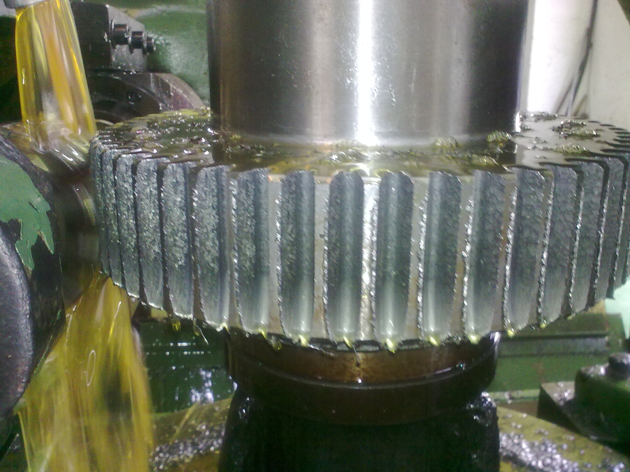

[滚齿] 滚齿齿向有毛边

发表于 2011-4-24 20:33 | 显示全部楼层
刀钝了,
发表于 2011-4-24 20:38 | 显示全部楼层
从图片上看,齿顶圆车得过于粗糙(刀痕明显,螺纹线);从齿面看刀具磨损,材料软。如果不增加工序(正火)及成本的话,让车工车外圆车得更光滑,滚刀勤换。
 楼主| 发表于 2011-4-24 20:46 | 显示全部楼层

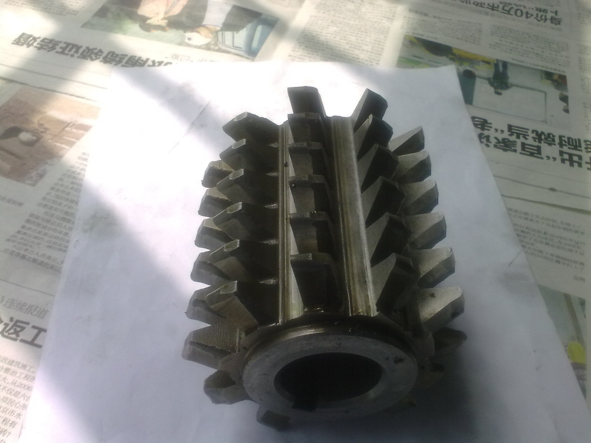

刀刃还可以的
 楼主| 发表于 2011-4-24 20:48 | 显示全部楼层
回复 罗文 的帖子
滚齿的表面光洁度与齿顶有关吗
呵呵,滚齿的表面光洁度与齿顶没有关系,滚齿的表面光洁度跟刀具磨损有关系。  发表于 2011-4-25 11:53
发表于 2011-4-24 21:07 | 显示全部楼层
你这人可能是滚刀有质量问题,建议你增加齿顶倒角。
发表于 2011-4-24 21:26 | 显示全部楼层
刀具钝了.材料也有问题
发表于 2011-4-25 00:07 | 显示全部楼层
建议楼主 发上来刀具的图片  有助于分析
发表于 2011-4-25 02:06 | 显示全部楼层
可能是材料的正火硬度太低造成,我们厂的那个大齿轮也是毛刺多的一面会卷边,而且还容易发生粘刀。楼主加工的是直齿,材料软对刀具的影响要小一点,要是加工大螺旋角的斜齿轮,估记早就打刀了。
