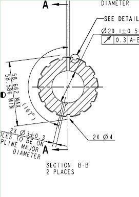

 楼主| 发表于 2011-4-8 19:39 | 显示全部楼层
回复 faithak 的帖子
请看。。。
发表于 2011-4-8 20:52 | 显示全部楼层
                 -0.046
59.109    -0.1222
对不起 看错了 重新查了下 上面的数值是按你是数值凑出来的M值的公差,那是等同26齿来算的 就是外双齿,也可以说是26的,是两个齿合起来了么加一个齿槽,不知道你这个图纸是最新的标准的不,如果是的话,我上面的数据就是对的了。新老标准这个值计算的不一样的,只有奇数齿是不一样的。偶数齿还是一样的。呵呵。我刚才给董伟老师打电话问的。回复的晚了,我也不知道正确的理解了他的意思没?你那个该用配合的代号啊?? 你看看图纸发出来 大家一起学习下。
发表于 2011-4-8 20:53 | 显示全部楼层
这个是26齿的M值 然后通过再计算得到的就是你图纸上的M值
发表于 2011-4-8 21:34 | 显示全部楼层
学习了 嘻嘻 但是图纸上标注的怎么不为负呢 这个为啥呢
 楼主| 发表于 2011-4-8 21:48 | 显示全部楼层
但是图纸到的M值是58.586~58.662啊,我就是不知道怎么计算出来的
