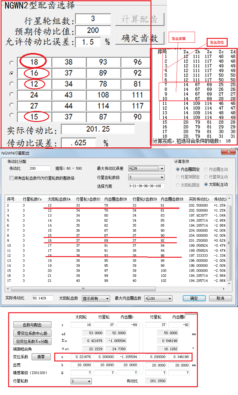

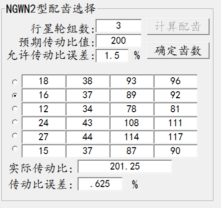

用一套NGWN2结构的也可以
老贴子中有成功的经验,所谓温故而知新也。顶一下。
第二组,太阳轮16齿,行星轮37齿,固定内齿轮89齿,输出内齿轮92齿,可以得到传动比为201.25的NGWN2型行星机构。

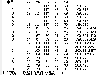

发表于 2015-1-23 21:47 | 显示全部楼层
i=199.5~200.5之间可能合适的组合如下:
可以再上面的参数中选取合适的组合
发表于 2015-1-24 08:22 | 显示全部楼层
楼上在开玩笑吧 。
NGWN2 相差 5- 6个齿 怎么变位 ?
相差两个齿 怎么安装 ?
18个方案没有一个可以用的 。

NGWN2 的难点是 两个内齿共用一组行星轮, 按照装配条件,两个内齿必须相差行星轮的个数。
按照 DIN 3993-1 ,内啮合的基本规则 ,
       内啮合的总变位 应当在《 -1.5 》---- 《+ 0.5》(DIN 定义)
计算按照费老师那个 16齿进行的 ,安排好中心距最为关键 。

发表于 2017-2-4 17:18 | 显示全部楼层
NGWN2算了一个
