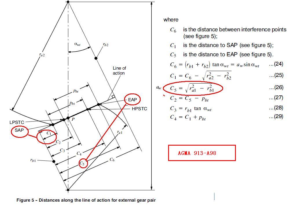

最近在学习了下 SAP(进啮点)EAP(出啮点)DFF(渐开线起始圆直径)
看了牛爷的帖子受益匪浅,SAP计算OK,DFF在研究德标,有着落,但
是EAP(出啮点)至今没有找到相关的计算公式,还请各位知道的出来
帮小弟解惑啊,在这里先谢过了。
发表于 2011-3-18 21:29 | 显示全部楼层
AGMA 913-A98

发表于 2011-3-19 16:25 | 显示全部楼层
 楼主| 发表于 2011-3-19 20:46 | 显示全部楼层
牛爷的回答 够直接  谢谢
 楼主| 发表于 2011-3-19 21:39 | 显示全部楼层
牛爷 在AGMA 913-A98里好像没有提及渐开线起始圆直径的求解,
只能按DIN3960来计算。
 楼主| 发表于 2011-3-20 10:43 | 显示全部楼层
今天我按AGMA913的公式计算,为什么怎么算都不对 极度郁闷
有哪位有计算卡吗  最好是EXCEL的我想看下我是哪里出错了
发表于 2011-3-20 11:12 | 显示全部楼层
有哪位有计算卡吗  最好是EXCEL的我想看下我是 ...
估计你是 da1& da2 计算的不对造成的 !
将全部参数发出来,给你计算一下 !
 楼主| 发表于 2011-3-20 12:39 | 显示全部楼层
附件是数据,里面有SAP的计算结果,但是不是按AGMA标准来的,
麻烦牛爷了 你按AGMA标准算算SAP和EAP看看
