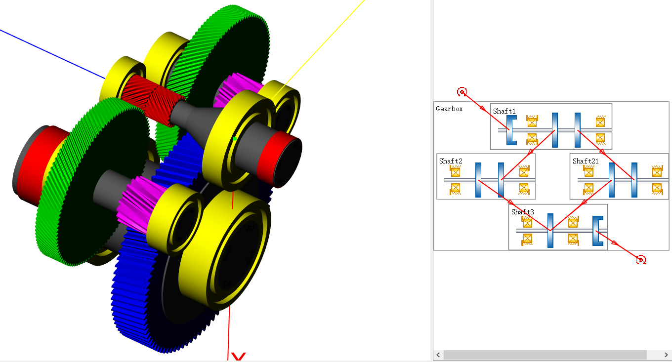

人字齿加工时如何保证相位一至
发表于 2021-6-22 13:13 | 显示全部楼层
先滚一面后划线滚另一面

fyz730715 发表于 2011-3-19 17:46
回复 submariner 的帖子
两人字齿都是整条齿轴,轴向根本无法调整,如果相位不一致,则两人字齿啮合间隙不 ...
一个轴轴承固定,另一个轴轴承轴向浮动,自动找正
发表于 2025-5-17 09:42 | 显示全部楼层
滚齿,磨齿数控机床一刀下,不然尺寸偏差都很大,工装保证不了高精度!本人已验证
发表于 2025-5-22 09:11 | 显示全部楼层
哪有那么多好床子能一刀下啊,而且一般的数控滚齿机也没有人字轴的加工程序(机床厂家人比较懒)
