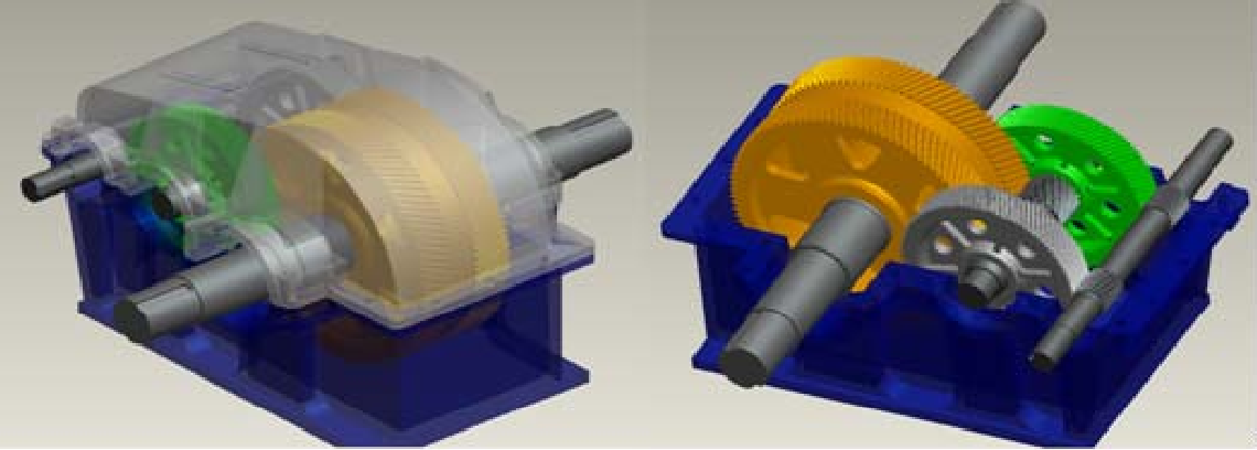

发表于 2021-6-20 11:25 | 显示全部楼层
相位要求不是很高,因为两根轴可以轴向串动自动调整!
发表于 2021-6-22 11:08 | 显示全部楼层
抽油机减速器两级都采用了人字齿轮传动,粗制滥造的结果是“串轴”成为最频发的故障!
