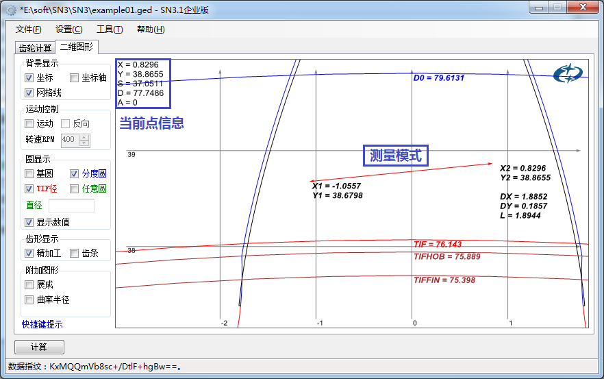

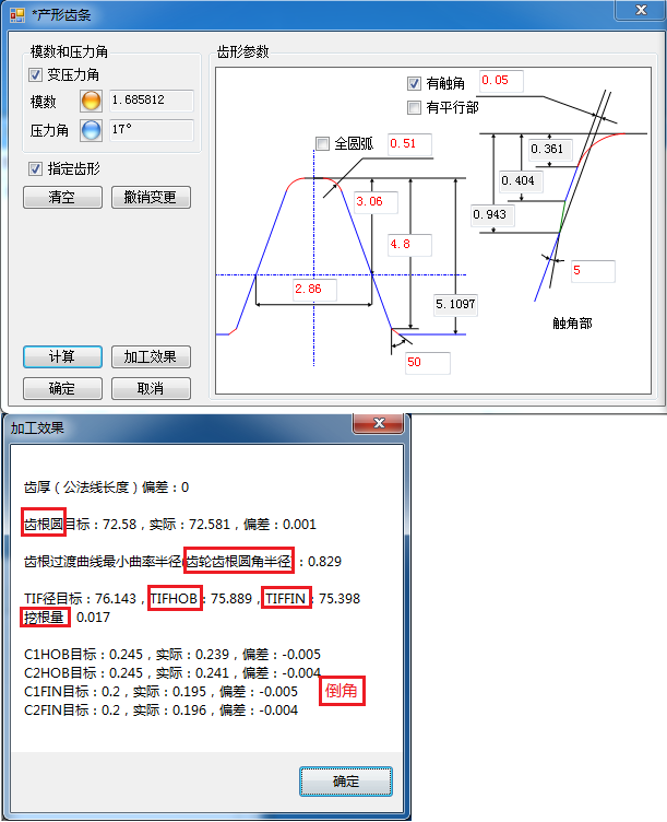

发表于 2011-6-25 12:57 | 显示全部楼层
加工效果一键点击,直接获得齿根圆,齿轮齿根圆角,渐开线起始圆直径,
挖根量,倒角的数据。不必使用CAD手动测量,高效准确。
也可以查看图形信息,可以使用当前点信息,任意圆位置功能和
测量模式功能自由获取想关注的部分的信息。
我这是照着完整解决方案做的,如果有没考虑到的地方请告诉我。
