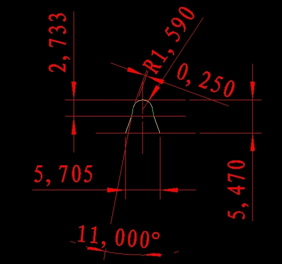

1:1画一下看看

朋友还是没有理解呀!
1、请注意我刀具图是轴向齿形,而轴向齿形是不能用来摸拟切削的。
2、朋友依然用中线而不用节线,无法得到正确结果。
3、正确的法向齿形可在我的包络图中看到。为方便现贴在下面。

发表于 2011-3-19 17:51 | 显示全部楼层
fawcgzmg 发表于 2011-3-19 10:43
1:1画一下看看
注意 0.25 的方向

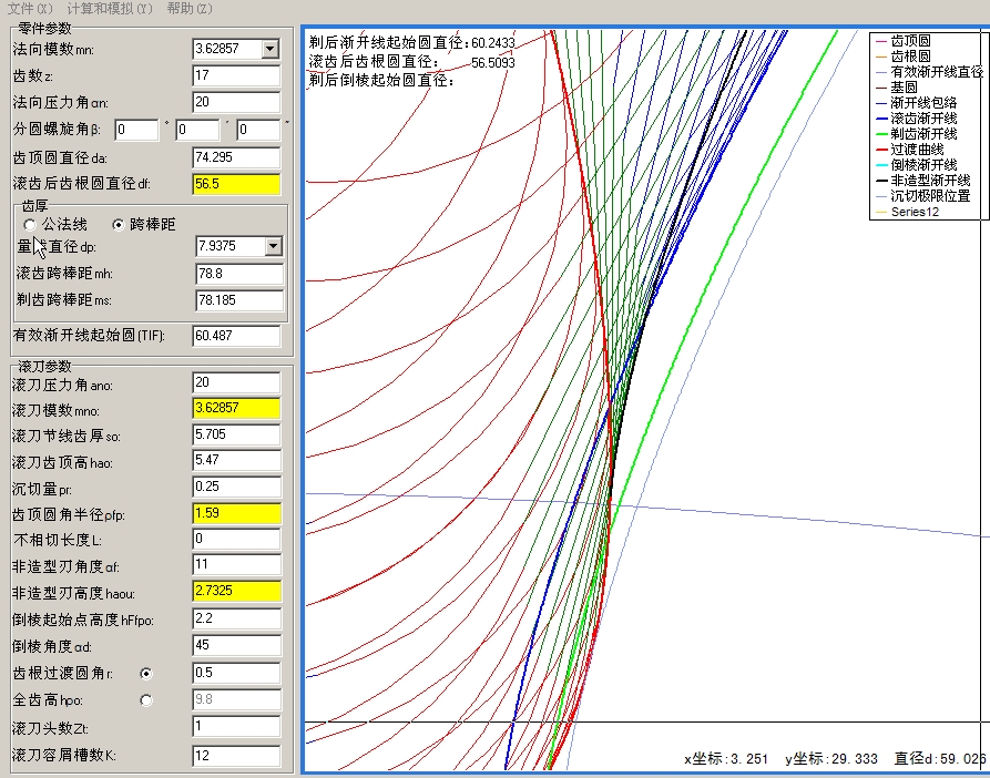

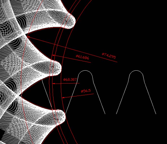

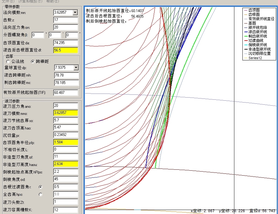

发表于 2011-3-19 19:14 | 显示全部楼层
1.原来我没有细看,这个尺寸这回对了
2。但磨后的起始圆直径对不上
3.滚齿时非造型刃参加了造型,虽被磨齿切去,看下图
