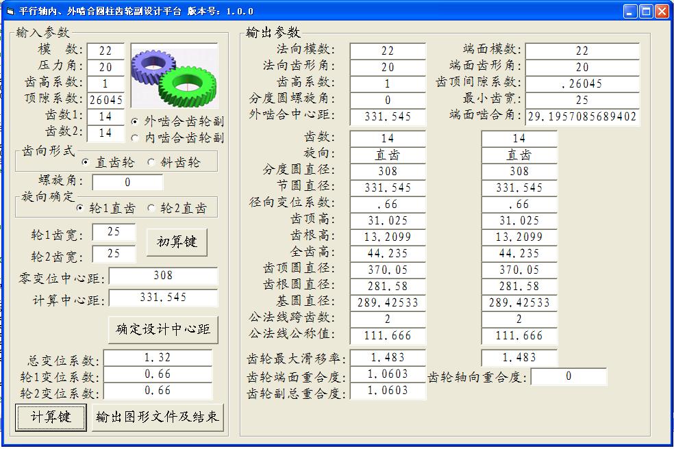

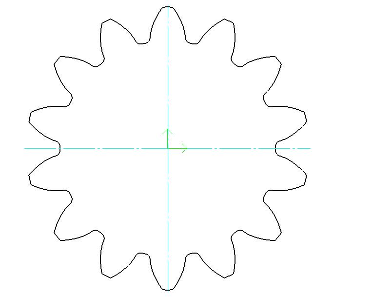

发表于 2011-3-8 21:36 | 显示全部楼层
有空也用自己的软件计算了一下:
就用14比14进行了计算,当径向变位系数为0.66时,刀具的位移为14.52,这对齿轮的计算如下:
所作的图如下:
二维图压缩文件如下:
M22Z14.rar (50.13 KB, 下载次数: 16)

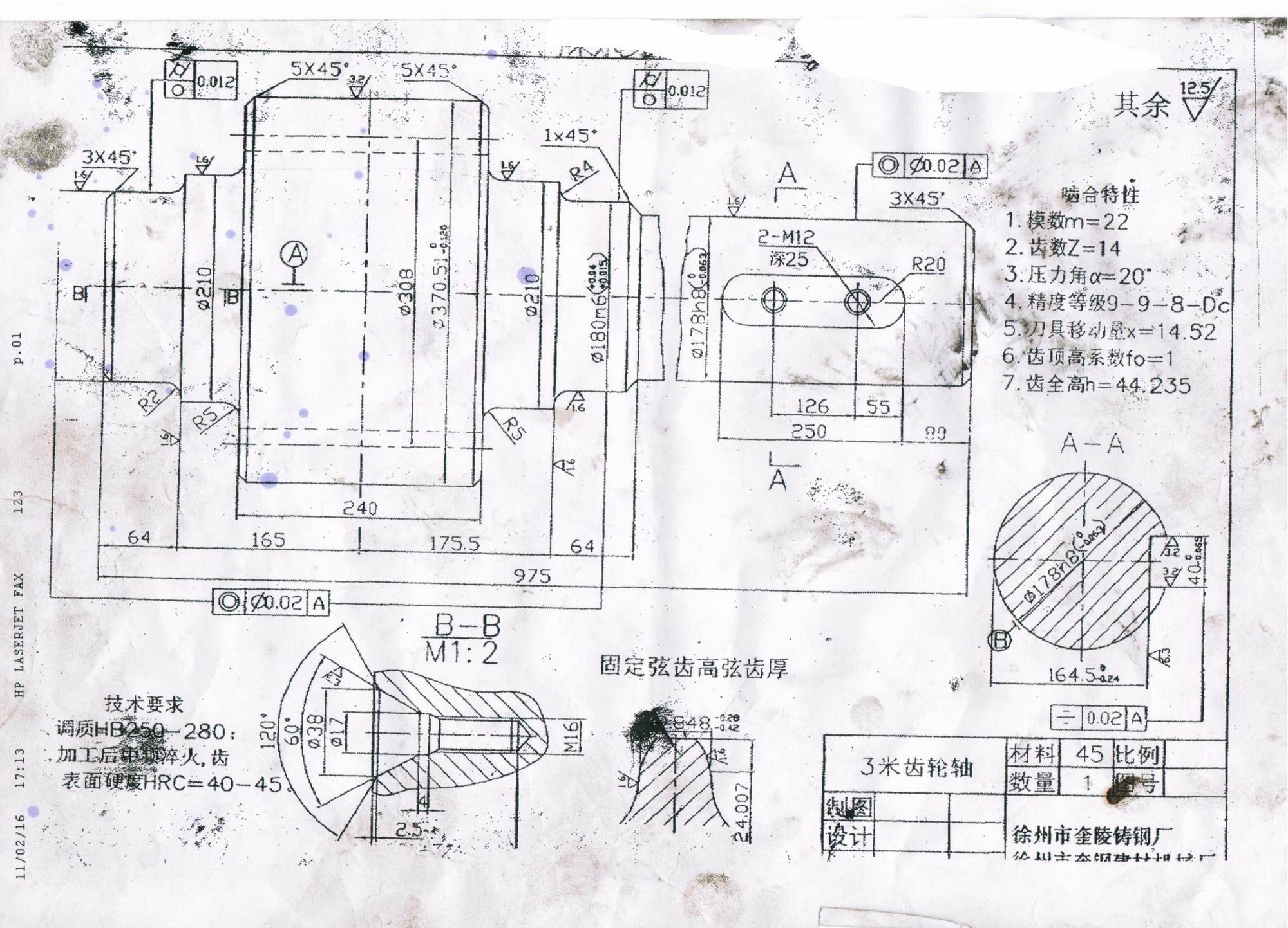

我用线切割做,需要如下参数:
变位系数
齿顶圆系数
齿根圆系数
齿根过滤圆系数
那位明白人请指点一下,主要需要齿根圆系数!谢谢了!

这位朋友,你要的几个数据在上面的计算界面中全有的:
径向变位系数为0.66
齿顶圆直径为370.05
齿根圆直径为281.58
齿根过度圆系数为0.38m
最后一个是我国的齿轮标准中规定的。

齿顶圆按照变位系数可以确定,对单个齿轮来说没有角度变位或高度变位之说。就是图纸中没有明确齿厚公差,9-9-8 D C?没有这么高精度的吧?
发表于 2011-3-10 09:59 | 显示全部楼层
全部按照图纸尺寸   da 370.51  df (370.51 - 2* 44.235) = 282.04 , &  固定弦高与固定弦齿厚
