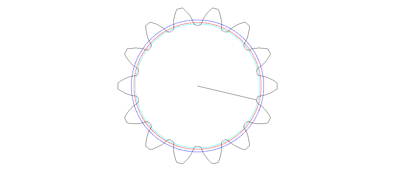

发表于 2011-3-8 20:41 | 显示全部楼层
输入参数:
法面模数Mn=22.00000000
端面模数Mt=22.00000000
齿轮齿数z=14
法面分度圆压力角αn=20.00000000°
端面分度圆压力角αt=20.00000000°
齿顶高系数han=1.00000000
顶隙系数cn=0.25000000
螺旋角β=0.00000000°
齿轮齿根曲线圆角系数kc=0.38000000
齿轮的法面变位因数χn=0.66000000
齿轮的端面变位因数χt=0.66000000
齿轮第一公差组精度等级IT=9
齿轮第二公差组精度等级IT=9
计算结果:
齿轮齿顶圆直径da=370.39000000
齿轮齿根圆直径df=282.04000000
齿轮分度圆直径d=308.00000000
齿轮基圆直径db=289.42532720
齿高变动因素ΔУ=0.24204545
圆棒(球)直径dp=36.00000000
圆棒(球)中心所在圆的压力角αM=31.25105020°
圆棒(球)跨距M=374.54781573
齿轮的固定弦齿厚sf=39.84833346
齿轮的固定弦齿高hf=23.94319637
齿轮的当量齿分度圆弦齿厚sv=44.96592877
齿轮的当量齿分度圆弦齿高hv=32.84502031
齿轮的公法线跨测齿数k=3
齿轮的公法线长度w=176.61320001
齿轮的法面齿顶厚sa=13.59810030
对于硬齿面,必须sa>0.25*mn=5.50000000;
对于软齿面,必须sa>0.40*mn=8.80000000
齿轮的分度圆法面弧齿厚sn=45.12721479
齿厚极限偏差按GB10095-88推荐值:
齿厚极限上偏差Ess: -252 μm   偏差代号: F
齿厚极限下偏差Esi: -378 μm   偏差代号: G
  齿厚公差 Ts = 126 μm
齿圈跳动 Fr = 160 μm
公法线平均长度上偏差Ewms = -276 μm
公法线公差Ewmi = -316 μm
公法线公差Twm = 40 μm
公法线最大长度Wms = 176.33699675
公法线最小长度Wmi = 176.29739692
圆棒(球)中心所在圆的最大压力角αMs=31.12310897°
圆棒(球)最大跨距Ms=374.09052232
圆棒(球)中心所在圆的最小压力角αMi=31.05865102°
圆棒(球)最小跨距Mi=373.86123901
齿高变动因素ΔУ=0.00000000时,齿轮法向齿顶厚为0.25*mn时的变位系数  χn_mn25 = 0.63379385(
对于硬齿面,必须小于此变位系数.)
齿高变动因素ΔУ=0.00000000时,齿轮法向齿顶厚为0.4*mn时的变位系数  χn_mn40 = 0.42714519(
对于软齿面,必须小于此变位系数.)
  齿轮不根切的最小变位系数为:0.18115555  (所选变位系数必须大于此根切的变位系数.)
  齿宽必须大于:0.00000000
所输入齿轮的公法线跨测齿数k和圆棒(球)直径dp不影响齿轮的尺寸,只供齿轮作为测量的用途.
发表于 2011-3-8 20:43 | 显示全部楼层
线切割程序:
wire-m22z14x0.66
G90G17G40
G92G00 X946.2437 Y598.3244
