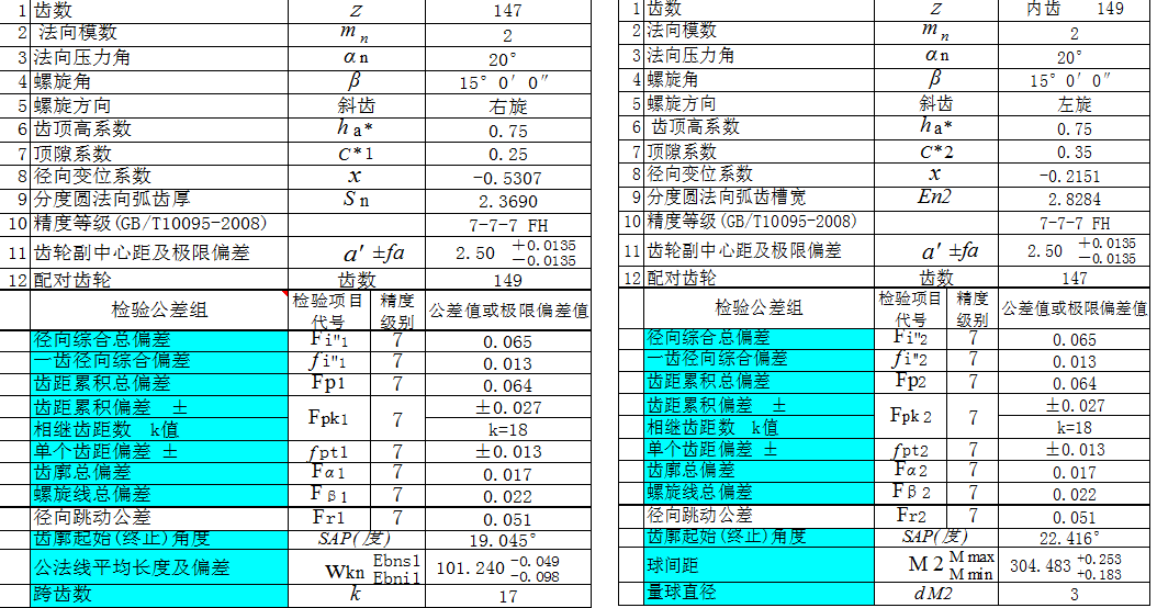

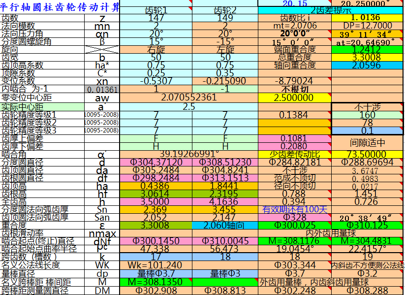

内齿圈 齿数149 模数2 压力角20 螺旋角15 精度7级 侧隙公差F 量球直径3 求M值及公差 用什么软件计算

发表于 2026-1-21 17:52 | 显示全部楼层
304.4831   +0.253/+0.183
 楼主| 发表于 2026-1-22 09:28 | 显示全部楼层
谢谢!公差值是怎么来的

发表于 2026-3-1 21:19 | 显示全部楼层
已知条件中少一个径向变位系数的参数,如果径向系数等于零,计算的公称值结果就不对的。
