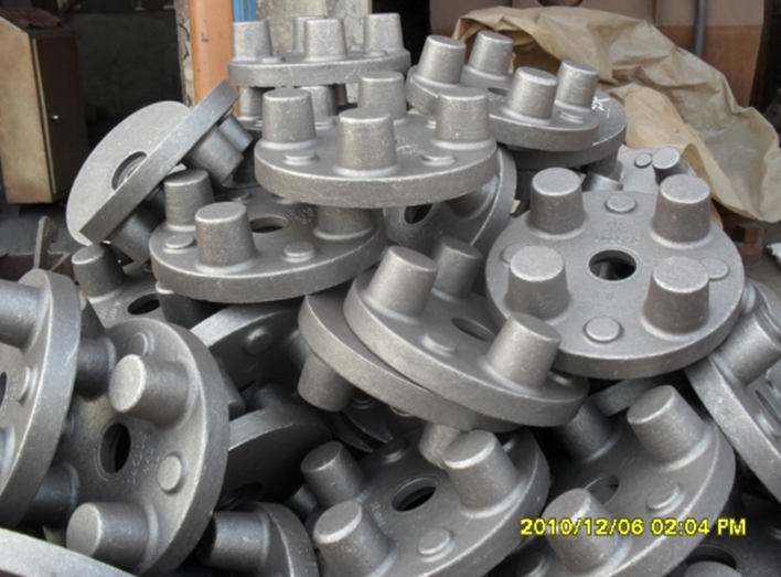

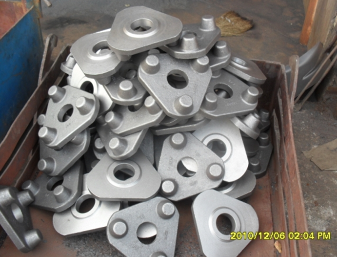

发表于 2012-5-17 11:21 | 显示全部楼层
这两种行星架是什么材料的?看着像是铸造的吧?
发表于 2012-5-21 21:05 | 显示全部楼层
我们都是用的45
