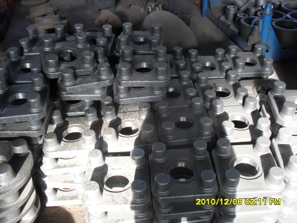

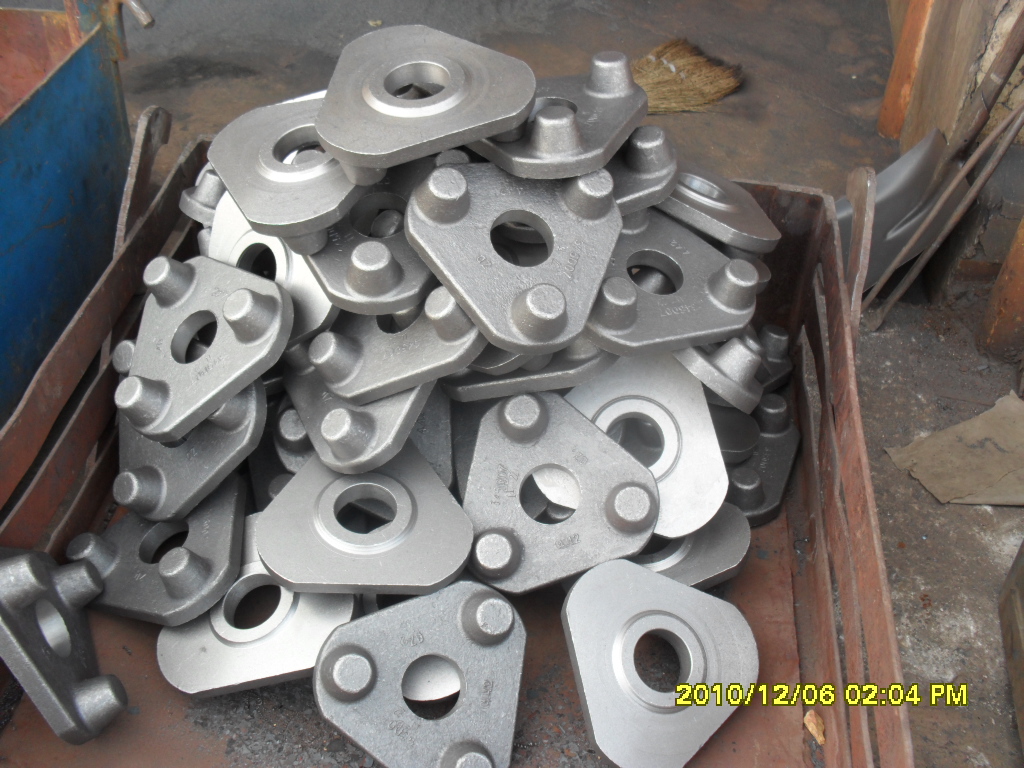

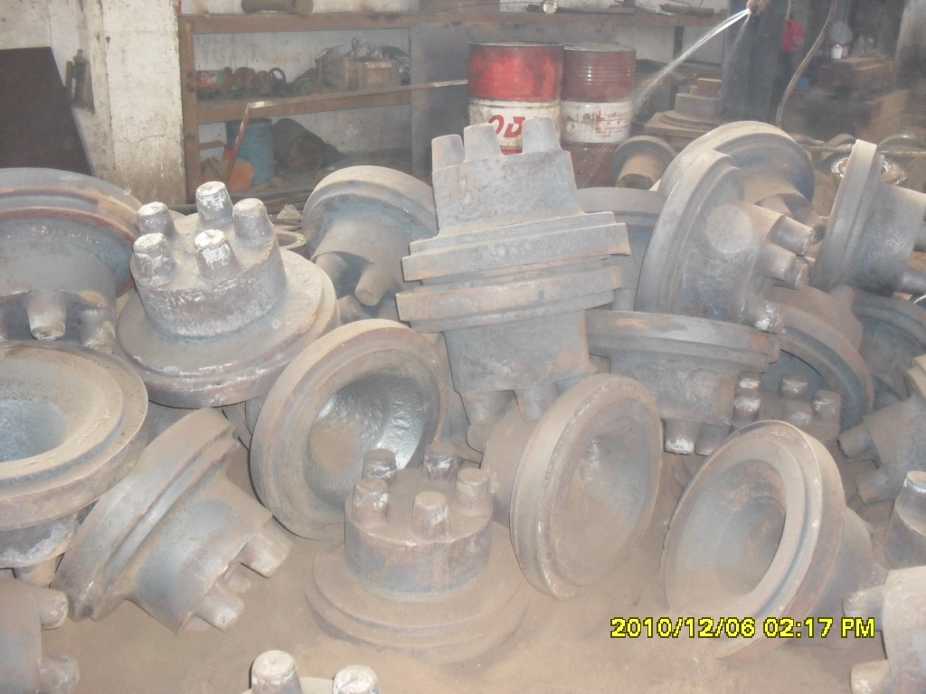

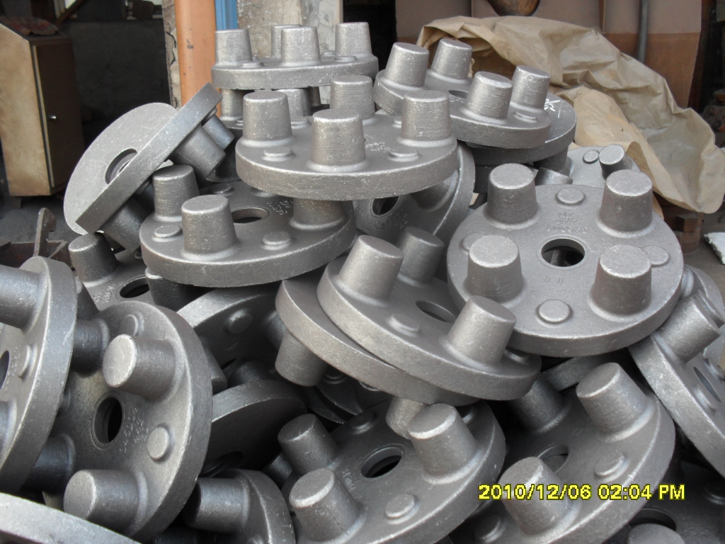

发表于 2012-2-2 18:54 | 显示全部楼层
以下为锻造行星架。
SAM_0883.JPG SAM_0882.JPG SAM_0881.JPG SAM_0868.JPG SAM_0867.JPG SAM_0890.JPG
