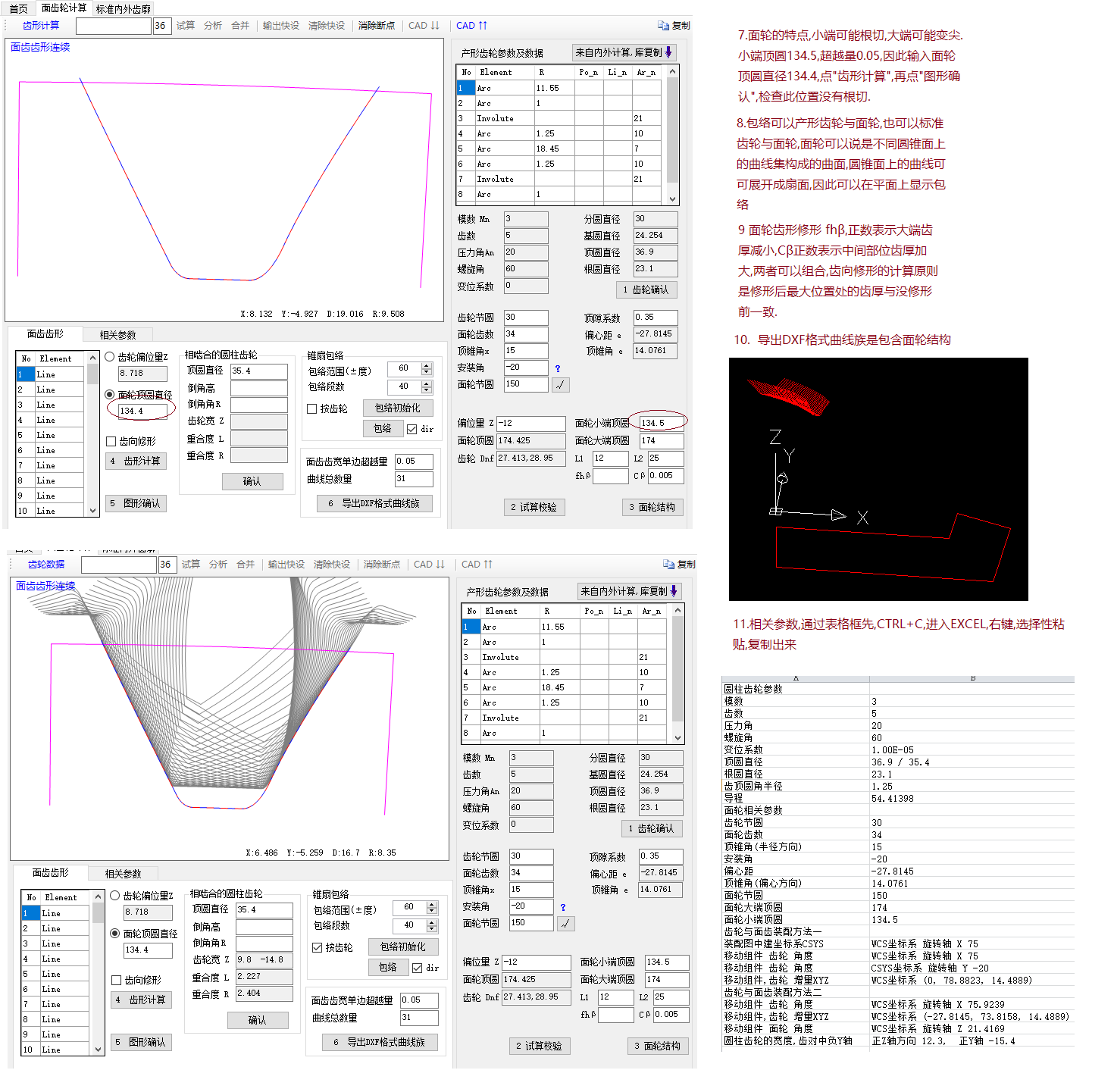

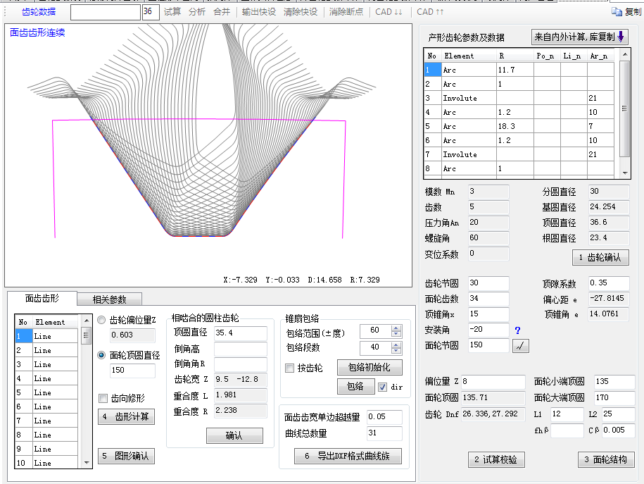

程序改进了,导出的曲线,位于圆锥面上。有帮助文件,
不过,处理根切还不行,还须改进
