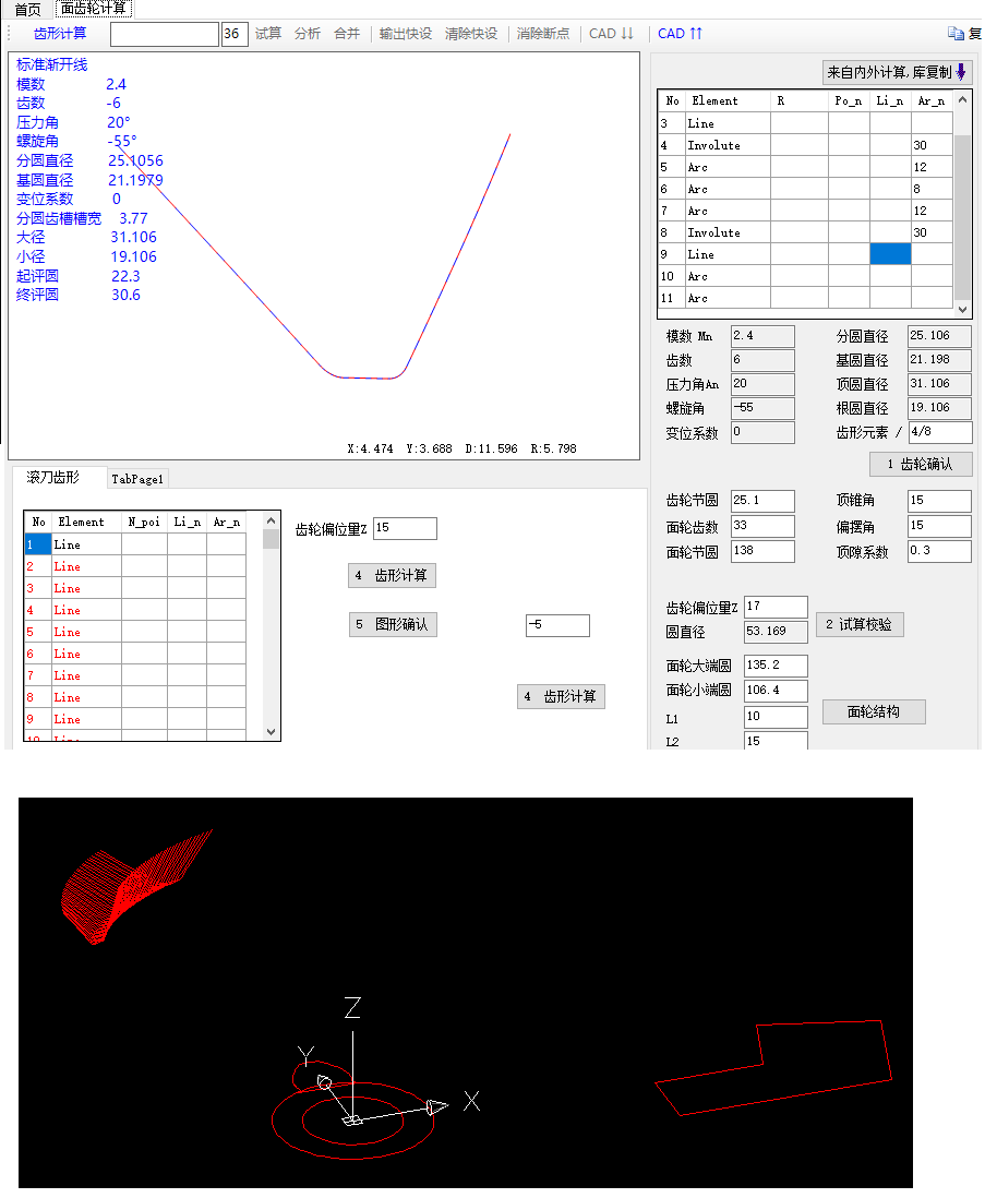

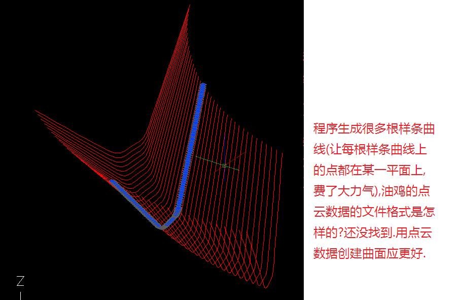

面齿轮计算,齿轮到面轮基本实现,齿轮与面轮啮合是线接触,如何定义产形轮?让产形轮得到的面轮与齿轮啮合实现点接触?还不明确.如何加工,车齿是否可行,也不明确.本模块持续开发中....希望坛友们多提意见.
