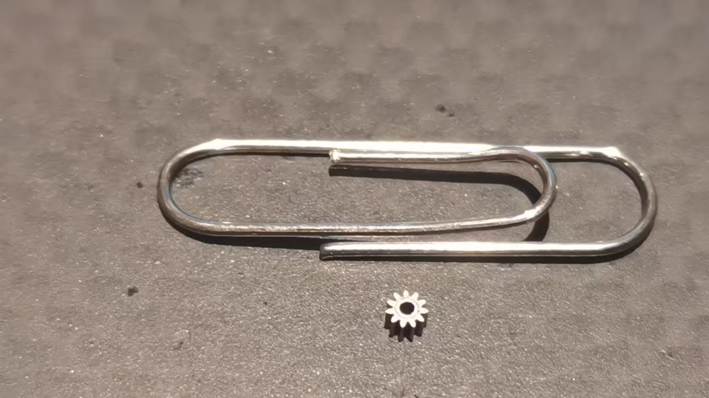

小模数齿轮!!现在都做到多小了??

amier 发表于 2025-8-7 09:57
你们做内齿是用拉刀做还是其他工艺,我们目前刀具供应商最小0.12m
插齿工艺
发表于 2025-8-8 09:09 | 显示全部楼层
了解,插齿可以做这么小模数吗?我没有太了解插齿,我们0.4/0.5m的齿圈用的是插齿,还以为插齿做不到这种超小模数的齿轮呢

mrmrw 发表于 2025-7-17 10:00
按照目前工艺,做0.05模数,外径1mm以下都是可以的。
制造工艺:滚齿、MIM和注塑都没问题!
齿形可以做: ...

通孔拉屑,盲孔车齿,做刀具我们是专业的。

请教马工,这么小模数齿轮齿形精度一般用什么设备?
发表于 2025-10-24 08:16 | 显示全部楼层
齿轮检测中心可以检测,有Φ0.1直径的测头!
还可以用影像法检测精度,国外已经有成熟的设备,但是只能检测直齿轮。
