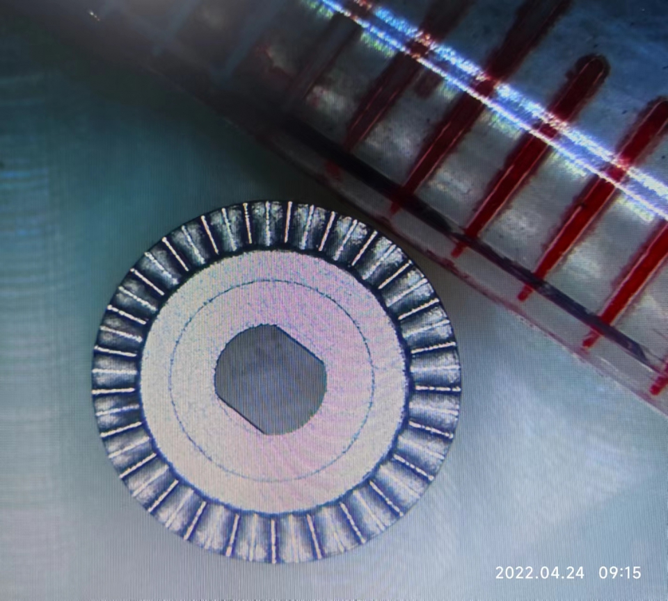

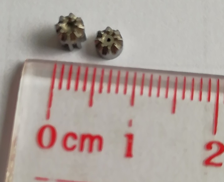

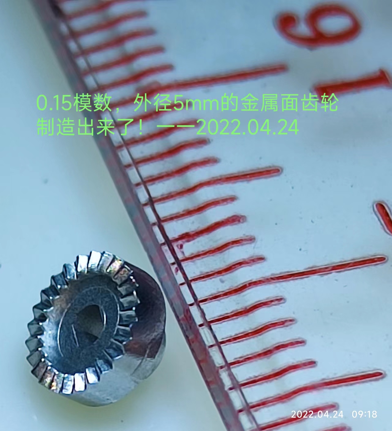

发表于 2025-7-19 17:36 | 显示全部楼层
下面给出一些我自己做的实际产品,有塑料的,MIM的。
【】MIM工艺做的面齿轮和锥齿轮
【2】注塑做的。量产的模数m=0.09的直齿轮,直径Φ1.12mm。
