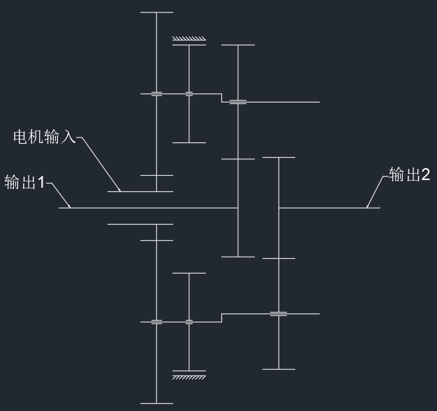

帮研究一下这个减速器的速比是几级减速
发表于 2025-6-3 10:08 | 显示全部楼层
NW行星减速+舍弗勒轻量化差速器,具体速比计算如下:
发表于 2025-7-5 22:34 | 显示全部楼层

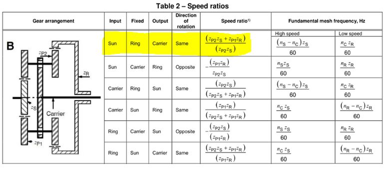

第一级为双行星传动,太阳轮输入,行星架输出;第二级为行星架输入,太阳轮输出,左右两个输出实现差速。
发表于 2025-7-8 09:00 | 显示全部楼层
nw减速+ww差速功能的减速器
