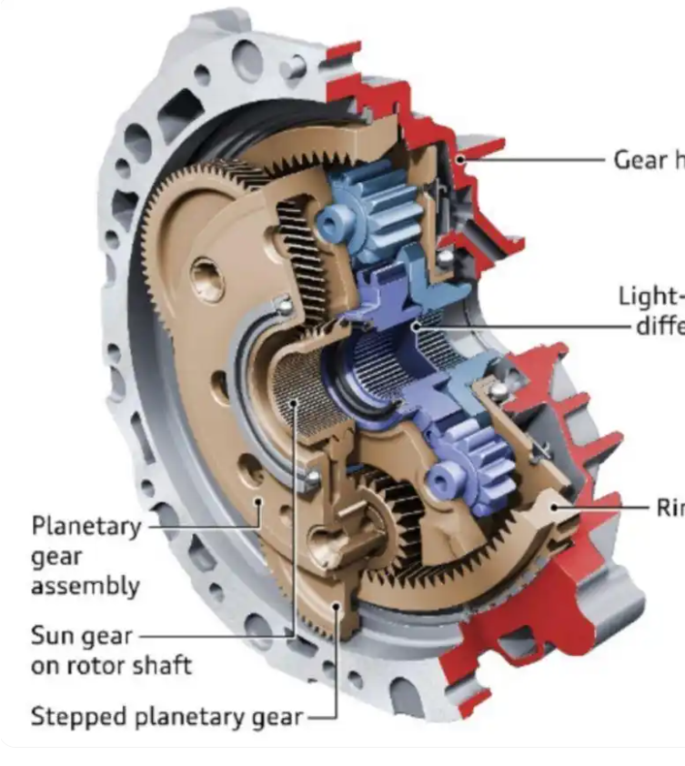

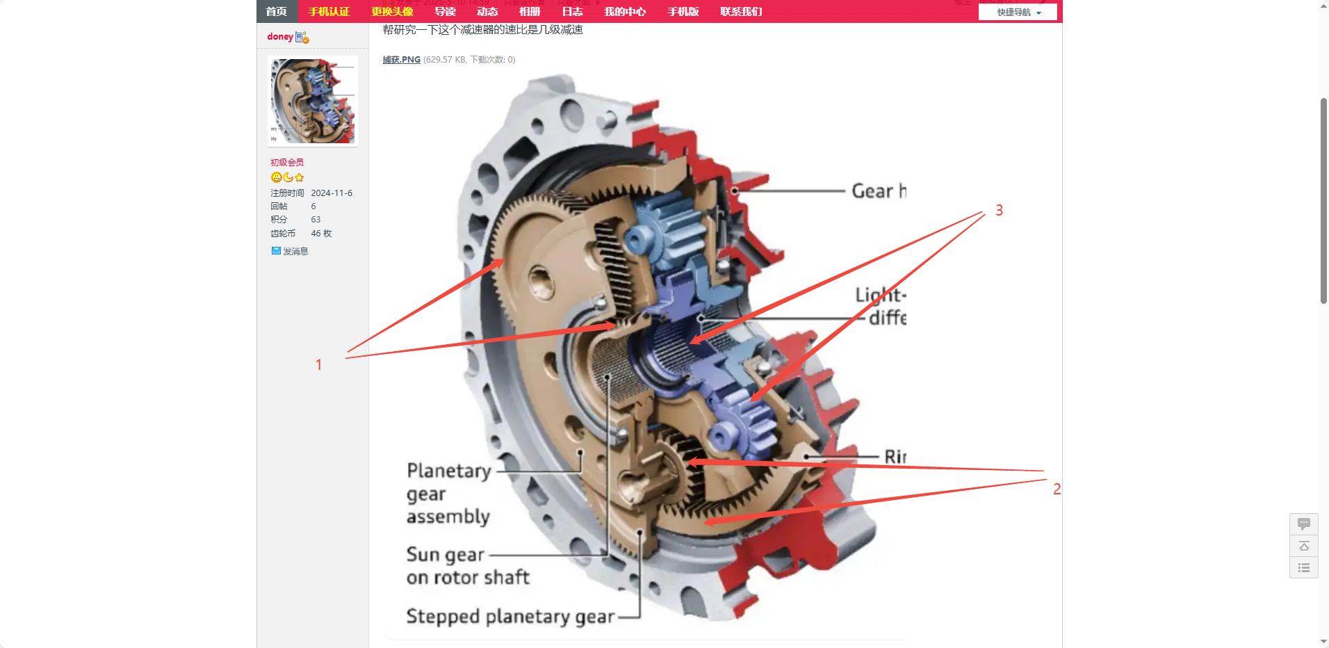

帮研究一下这个减速器的速比是几级减速

看着是两级 第一级的齿圈没示意出来

仙中良民 发表于 2025-5-10 21:49
看着是两级 第一级的齿圈没示意出来
2z-x行星齿轮
发表于 2025-5-13 09:45 | 显示全部楼层
这个是三级传动吗,看着眼睛有点花,有具体3D就好了
发表于 2025-5-15 10:20 | 显示全部楼层
前面斜齿部分是一个行星排减速机构,后面直齿部分是一个差速机构
 楼主| 发表于 2025-5-15 10:46 | 显示全部楼层
看了一下书,前面的行星排是NW结构,书上有这个模型
发表于 2025-5-15 15:22 | 显示全部楼层
nw减速+ww差速功能的减速器
发表于 2025-5-16 15:30 | 显示全部楼层
nw减速+ww差速功能的减速器
发表于 2025-6-1 13:50 | 显示全部楼层
奥体e-tron测绘过
发表于 2025-6-3 08:28 | 显示全部楼层
看着是两级 第一级的齿圈没示意出来
就没有齿圈
