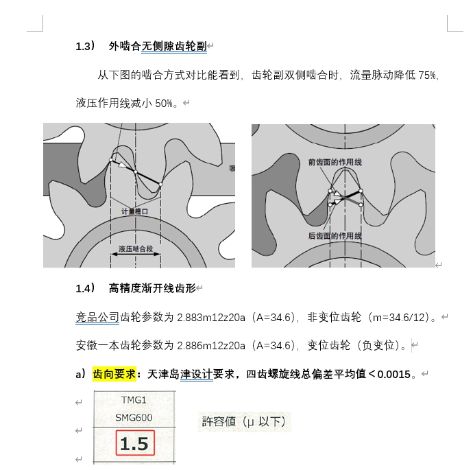

1.齿轮参数:日本岛津公司面向叉车行业设计的。
八几年~九几年,双模数双压力角(2.883/3.6m 14.5°/23°a 12z,A=34.6,高齿)。
九八年以后,单模数无侧隙(2.8833m 20°a 12z,A=34.6,侧隙值0.02,高齿)。
2.仿制的厂家,模数选择很多样化,2.886、2.883、2.822(DP9)等等,理论中心距A=34.6。
再根据公法线值,配实际中心距(这也是我的工作内容之一,)。

这个实际就是转位设计(变模数、压力角);这个设计其目的是为了保证滚齿齿形,同时使刀尖更厚,耐用。
