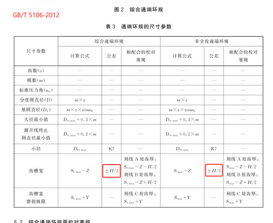

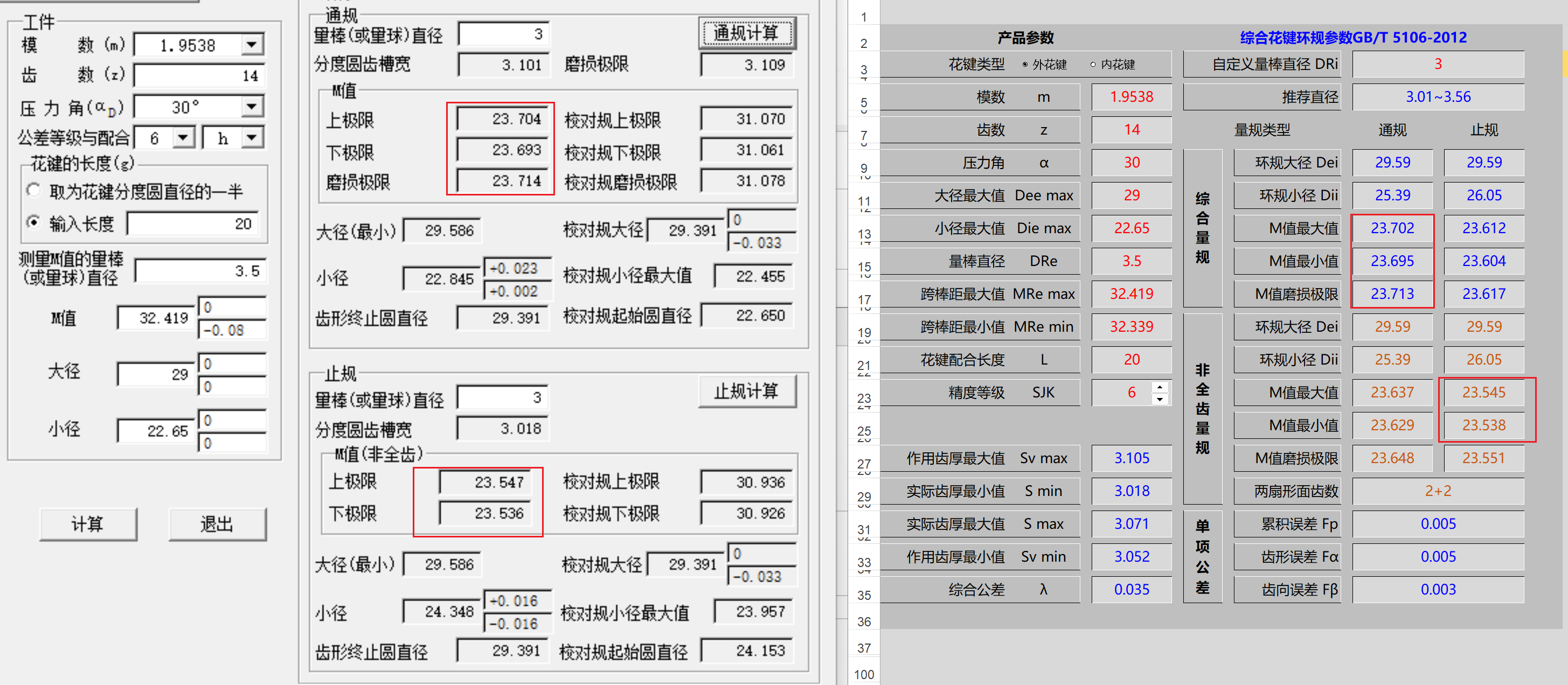

花键量规计算表

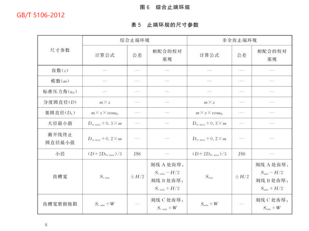

 楼主| 发表于 2025-6-17 13:50 | 显示全部楼层
这个软件应该是计算公差±H/2时没有除2。
