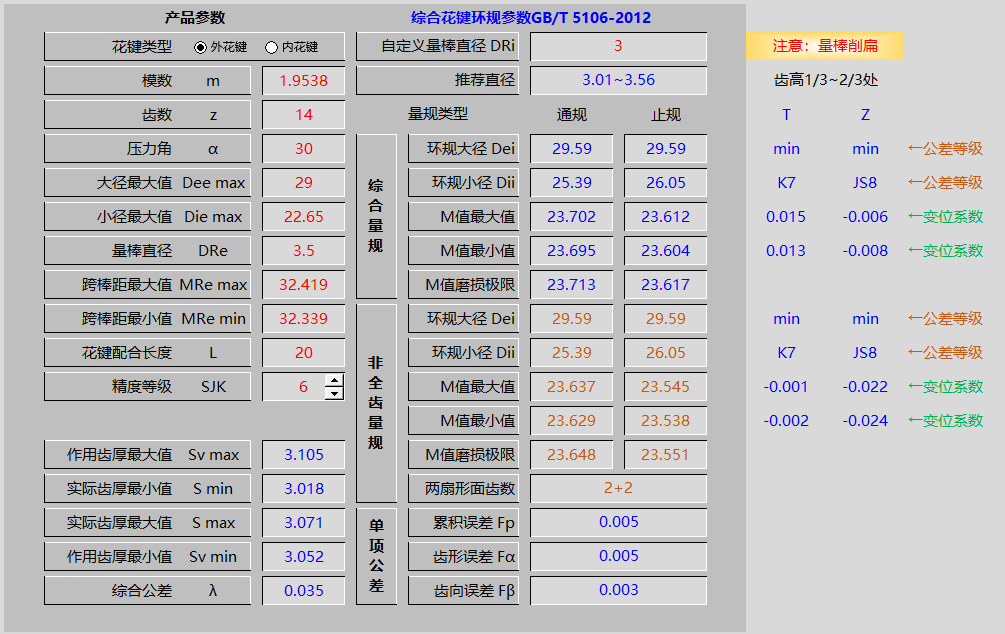

分享一份自编花键量规计算表,小径写的是计算值,标准是产品起始圆直径,量规大小径如有错误,望指正

发表于 2025-6-9 10:15 | 显示全部楼层
1、值得赞赏!验证后回复(实践中总结、利用软件减少人为计算失误)!
  谢谢
2、此软件针对JIS标准中20°压力角的渐开线花键是否计算有效??
  谢谢
3、针对产品的径向和切向综合误差是否考虑?
发表于 2025-6-9 10:36 | 显示全部楼层
综合花键花键量规计算(GB/T 5106-2012),谢谢!
