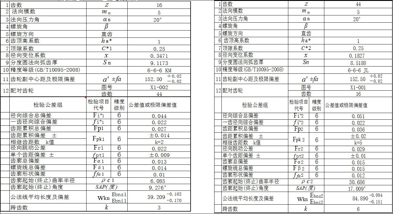

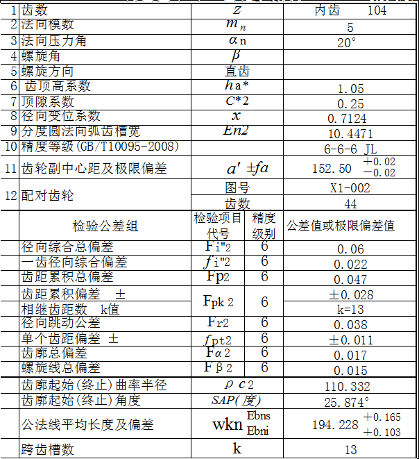

jacmwg 发表于 2025-5-13 08:47
这种情况下,最好把详细的设计参数发出来,同时也要把齿轮的检测数据包括齿形齿向等都发出来,这样大家才能 ...
我把我计算的结果贴出来,供楼主和大家参考.
