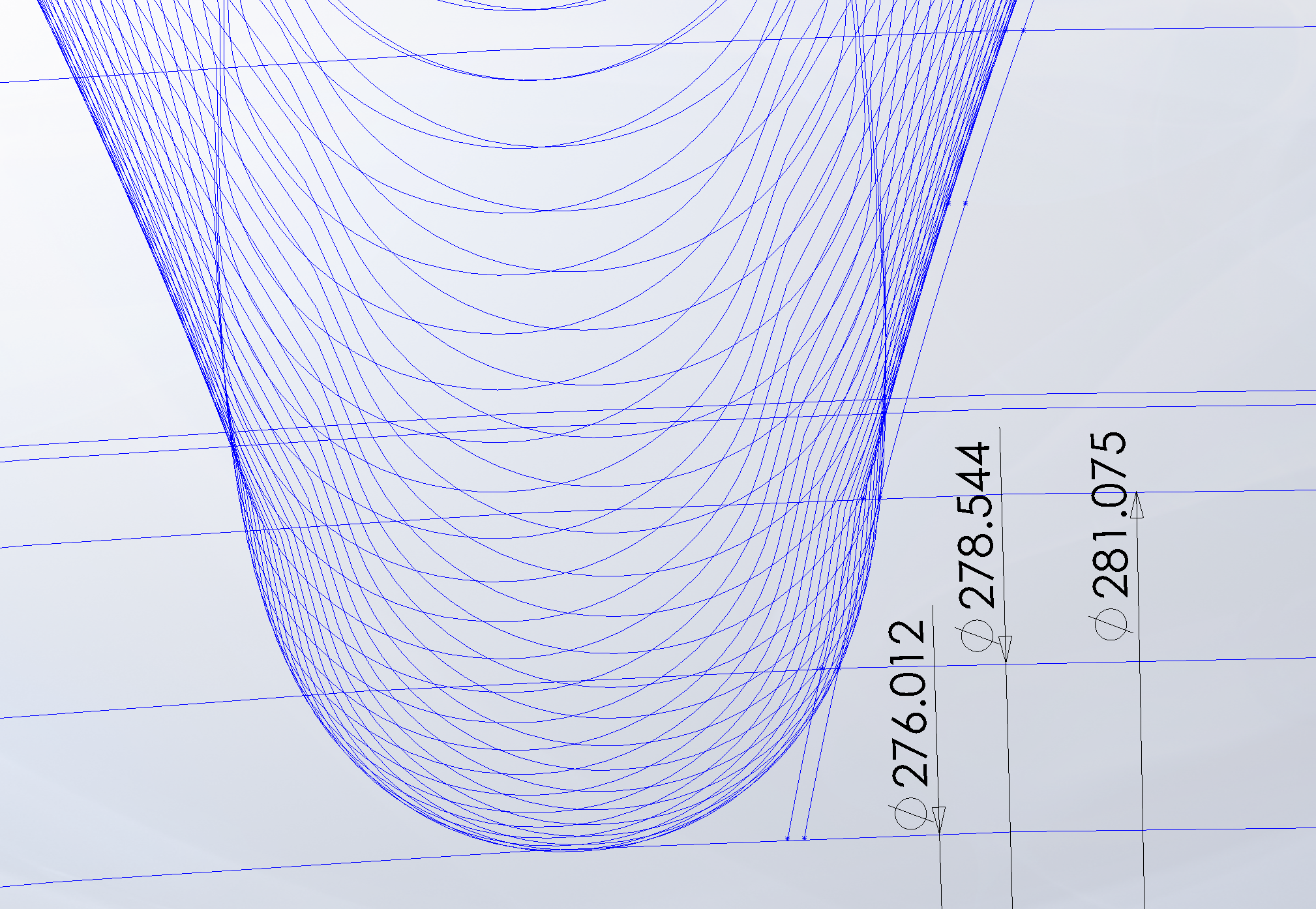

楼主: 869916685
磨齿磨到齿根

考虑为了保证渐开线有效起始圆直径,磨齿起始圆过大,应根据滚刀和金刚石滚轮展长模拟图选择磨齿起始圆!

楼主磨齿时齿根圆角半径是不是小了

磨齿磨到齿根且市场反馈断齿--------这个影响因素很多了,热处理的原因,冲击载荷的原因,负载强度的原因.这个你要问清楚的.看腻磨齿的状态,应该和你磨齿没关系.

写真方式不太对,应该齿轮平着放,拍齿轮端面,这样挖根量才能看清楚

滚刀改变压力角、增加凸台量及控制留磨量、控制热处理变形及精车时的节圆找正、磨齿砂轮齿根圆直径及圆角,按道理可以解决
发表于 2024-4-9 09:47 | 显示全部楼层
从仿真图中可以看出,您选用的砂轮外径太大(或超越有效起始圆太多),导致磨到了齿根下部过渡曲线部分,而沉割槽部分没有磨到。
