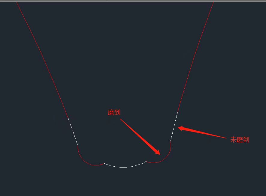

问题:磨齿磨到齿根且市场反馈断齿。

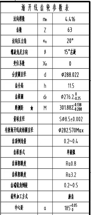

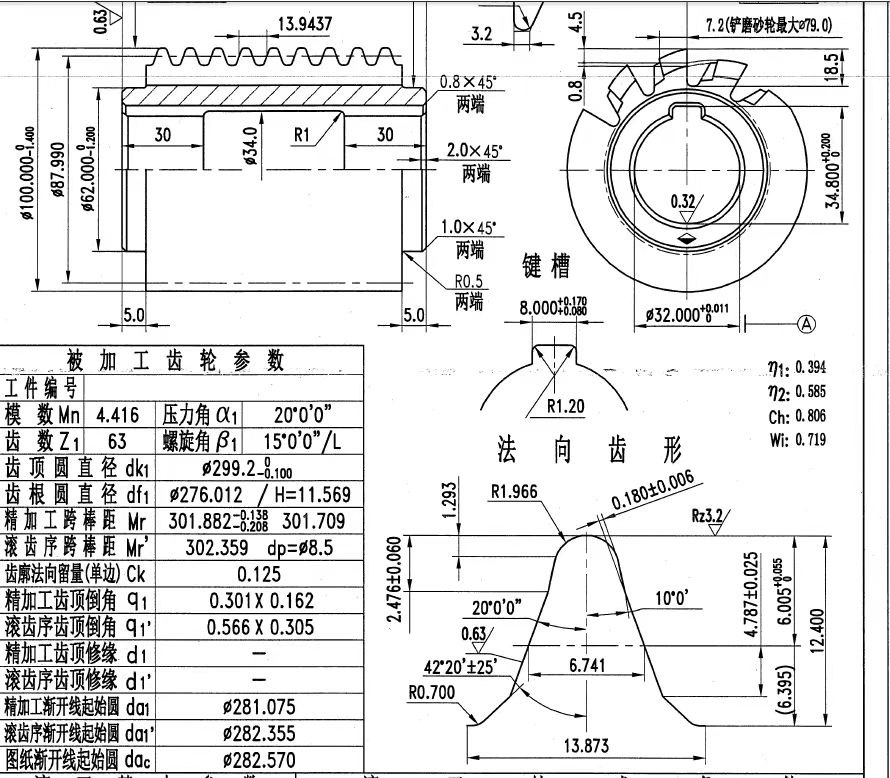

工件齿轮参数
 楼主| 发表于 2024-4-1 09:21 | 显示全部楼层
滚刀参数

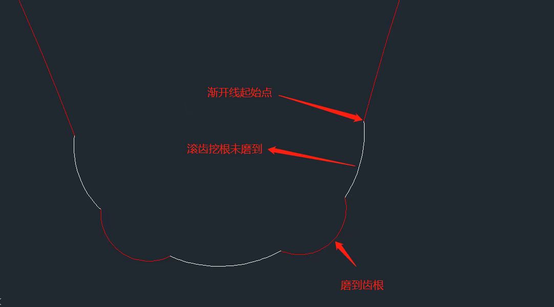

 楼主| 发表于 2024-4-1 09:25 | 显示全部楼层
本批次新样品均采用成型磨,斜齿都磨到齿根了,直齿没有。

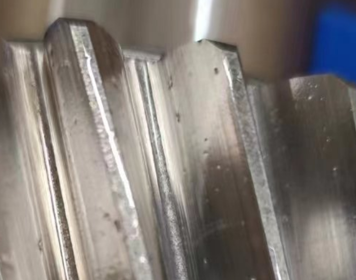

实物齿更部分来个微距特写看看呢

发表于 2024-4-1 10:38 | 显示全部楼层
写真方式不太对,应该齿轮平着放,拍齿轮端面,这样挖根量才能看清楚

图纸要求齿根单圆弧,看实样齿根好像磨成双圆弧了。
