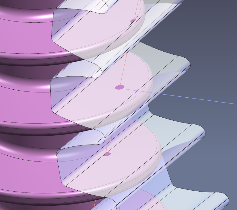

上面我跟茅老师讨论的内容,下面给出形象展示,方便理解:
这就是蜗杆不变,把中心距拉大到30.5,斜齿轮发生的状况。
一眼就能看出,斜齿轮的压力角变得非常大,因为 原始意义变位系数已经到了2.0173
拿法向压力角来对比,设计给出初始法向压力角14.5°,原意是说,希望齿面在法向压力角14.5°附近工作。
而中心距拉开太大,又把增大的变位全部加在斜齿轮上,那么斜齿轮齿面中部的法向压力角就变成26.30613404°。
拿节面来看,蜗杆节圆跑到外径之外,斜齿轮节圆跑到齿根之内:
上图红色啮合线,与蓝色中心线的交点,就是节点。
于是,啮合点只可能出现在远离节点的一小段范围,这就造成重合度大大下降(实际重合度1.17951897)。
细部图:
可以看出,下边一个齿面刚啮入,上边的一个齿面就接近啮出。
蜗杆只有接近齿顶的一小段齿面,在进行啮合。
出现这种情况,我肯定会建议客户修改设计。如果客户坚持不改,我会建议供应厂家放弃这个项目。

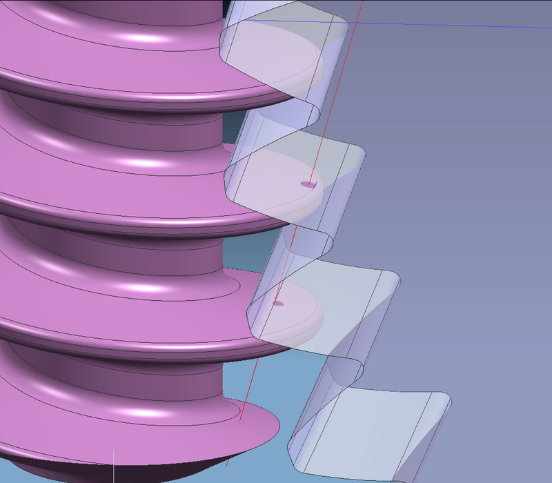

 楼主| 发表于 2024-3-23 15:45 | 显示全部楼层
出现上边44楼的情况,是不是很难解决呢?
并不是啊,只需Mn=1,改为Mn=1.072,即可。
适当缩小一点齿高系数和顶隙系数,就能得到蜗杆和斜齿轮外径根径,以及中心距与原来完全一样。
节点也回归到齿面中部附近:
实际重合度也回到正常的2.0左右:
变化的,是蜗杆导程角从7.18°,变为7.7°。效率提高了10%。
如果客户还是说不行,Mn=1.072看着别扭,Mn=1才是一般标准,必须按这个来;而且中心距也是定好的30.5,看着就顺眼…………
碰到如此像倒地打滚的小朋友,固执顽劣唯我独尊,这种情况谁也没办法,只能喊家长领回去了。

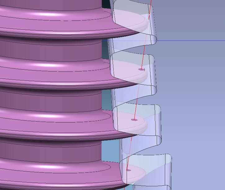

我上面之所以啰啰嗦嗦许多,是因为碰到过许多似是而非设计,看得让人哭笑不得。
比如,某公司的原设计,Mn=0.72,An=8°,λp=3.72°。
中心距拉扯距离到不多,但齿高变位系数给了个-1.35,外圆小于分圆0.2。
于是蜗杆齿中部的螺旋升角就成了4.5°,明显偏离设计初始小螺旋升角啮合的初衷。
啮合位置也不好:
8°小压力角,原本可以获得4.05的实际重合度,也缩小至不到2.5。
小压力角,可以减小径向力,但也会带来齿根强度的降低,而增大了的重合度又可以做出强度弥补,可一旦给了大的负变位系数,这些都丧失了。

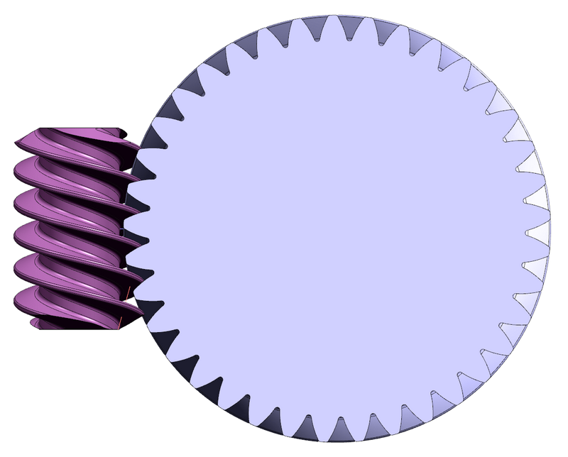

这又是前两天发现的:
初始分圆法向压力角9.5°,蜗杆大变位系数使得作用法向压力角到了12.2°,而斜齿轮的竟达到24.2°。
啮合效率降低3%,重合度只有1.5,…………
发表于 2024-4-10 15:00 | 显示全部楼层
woodee 发表于 2024-4-10 14:46
原本以为,虽然蜗杆斜齿轮啮合属于空间交错的复杂计算,但化繁为简的计算法,可以使得设计变得简单。
所 ...
盲猜是不是都是标准模数,超级大变位,拉中心距啊!斜齿轮的齿顶圆太尖了!蜗杆是否可以轴向刨开展示一下!
