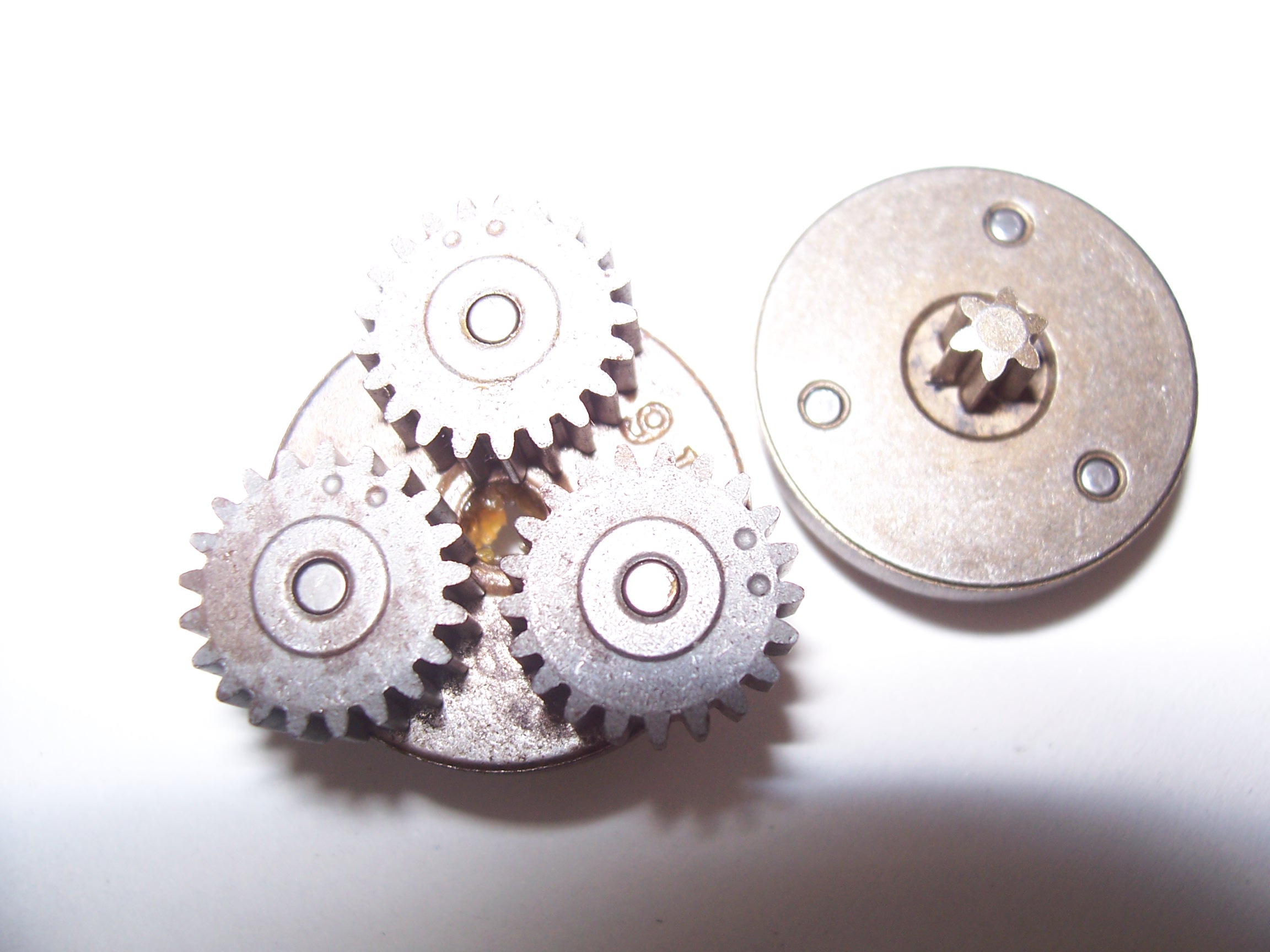

发表于 2024-3-5 20:30 | 显示全部楼层
在可靠性要求不高的地方可以用6个齿的直齿,获取更大的传动比与较小尺寸。
6个齿的直齿
6个齿的直齿
发表于 2024-5-24 17:30 | 显示全部楼层
这个看上去不是机加工出来的啊
