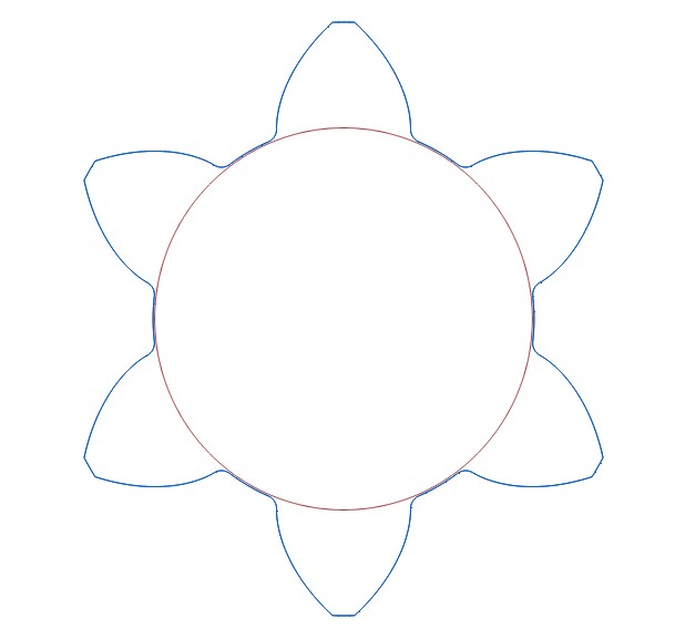

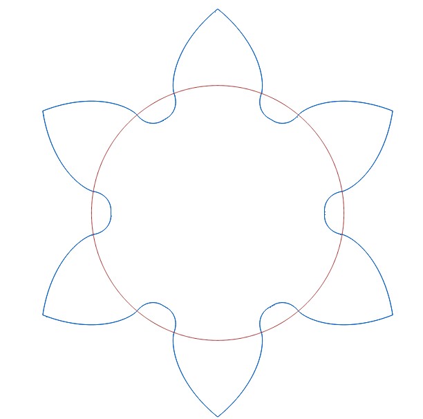

请教大家一个问题,在设计小模数(m<1)z=6的齿轮时, 变位小了有根切,变位大了齿顶变尖。如何平衡二者关系?m=0.6, x=0.75 如下图, 齿顶变尖。
发表于 2024-2-25 12:47 | 显示全部楼层
减模数加齿数
发表于 2024-2-25 20:31 | 显示全部楼层
先去了解一下,齿轮的最小齿数通常是定为多少,然后再按照公式的要求,保持齿顶最小弦长,保持齿轮根部有足够的强度。如果自己想像中齿数可以任意减少,就别用渐开线齿形了。
所以,这个问题是无解的。

谢谢, 我手头上有一款产品,要用到二级行星齿轮传动,受空间和传动比要求,太阳齿要用到6个齿。
 楼主| 发表于 2024-2-25 22:01 | 显示全部楼层
更改设计为m=0.65, x=0.75, 用短齿制(0.8/0.2/0.6)设计, 要保证太阳齿的齿顶尺寸在5.7mm 左右。
 楼主| 发表于 2024-2-25 22:04 | 显示全部楼层
更改设计为z=6 ,m=0.65, x=0.75, 该为短齿制(0.8/0.2/0.6)

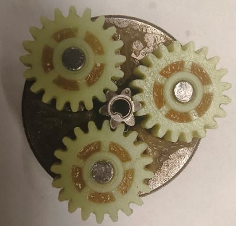

 楼主| 发表于 2024-2-26 13:00 | 显示全部楼层
已有的产品
发表于 2024-2-26 13:19 | 显示全部楼层
感觉变位系数取0.55更好些
 楼主| 发表于 2024-2-26 14:40 | 显示全部楼层
x=0.75 是测量这个齿轮,齿顶尺寸是5.7MM 左右,
