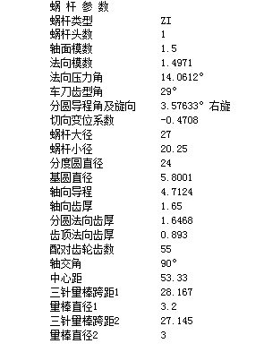

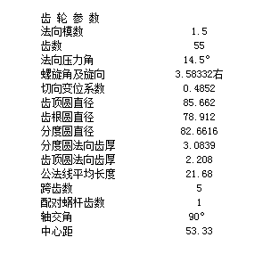

凑个热闹,按照洪老先生的法基节相等法把一楼的参数算一下(无侧隙),供有兴趣的看下。
发表于 2023-12-8 16:38 | 显示全部楼层
蜗杆、斜齿轮的法向模数,应该相等吧?

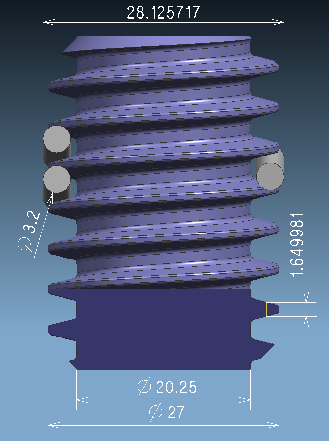

蜗杆三针值3.2, 斜齿量针及公法线确认是正确的?EPS不是泡沫料?应该为PPS料吧?
发表于 2023-12-8 21:45 | 显示全部楼层
按照7楼表格,以法向模数、法向压力角为出发点,蜗杆、斜齿轮M值,斜齿轮公法线,结果是没有问题的。

当然啦法向模数,法向压力角相等并以此为出发点进行计算这也是我平时常用的,像您7楼那样当然是没有问题的,您7楼的计算也是正确的。
我在上面算的是以法基节相等为出发点的,应是也没有问题的,只是用的不多,好像不是主流设计罢了。我也是从本论坛上看到洪先生介绍才知道的,这样设计的好处是蜗杆的轴面模数可以标准化,加工蜗杆的车刀也可以标准化,另外齿轮的法向参数都可以标准化。对于过去几十年前数控设备不多大多都是用挂轮的机床来说还是有优势的,现在来说已经无所谓。这种设计也是有局限性的,就是蜗杆的导程角不能太大,小于齿轮压力角。
另外,在上面我说一楼的参数表述有些混乱不准确,容易造成加工错误。如果加工齿轮时用法向模数代用就会出现与蜗杆基节不相等的情况,这样的啮合会造成异常磨损的,此种情况不是磨掉的而是啃掉的。当然这些都是猜测,具体怎样只有通过检测才知道。

是我读贴不够仔细,昨天只是简单以您的数据,Mn*Cos(An),蜗杆与斜齿轮做比较,发现有2.058E-05的偏差,所以才有12楼的提醒。
现在看来,应是小数点后数字取位少造成的,整体计算应该没问题的。
