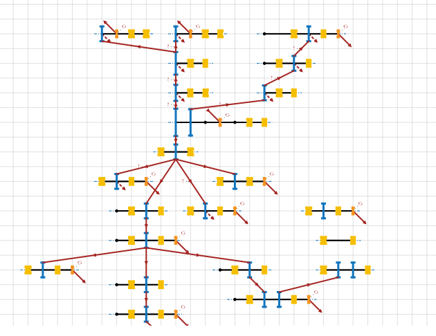

求教关于kisssys中分动箱齿轮功率分流疑问
 楼主| 发表于 2023-10-28 11:10 | 显示全部楼层
michaelyang 发表于 2023-10-24 11:28
无需考虑功率分流比例了!因为每一根输出轴的转矩直接设定就决定了每一路传输的功率
在请教一个问题 kisssoft能不能就算均载系数跟啮合力  我在分析报告当中没看到
发表于 2023-10-28 14:59 | 显示全部楼层
你这个只是分了但是没有合,所以你只需要设定一个输出离合器的数值就行,其他的让电脑自己算。建议用2022版本,里面可以绘制二维功率拓扑图,功率流向清晰明了,而且效率高很多。 002.png C:\Users\Administrator\Picture\002
 楼主| 发表于 2023-11-7 17:16 | 显示全部楼层
天菲二号 发表于 2023-10-28 14:59
你这个只是分了但是没有合,所以你只需要设定一个输出离合器的数值就行,其他的让电脑自己算。建议用2022版 ...
好的好的 感谢大佬
发表于 2023-11-8 16:40 | 显示全部楼层
还没用过2022版的新功能呢
