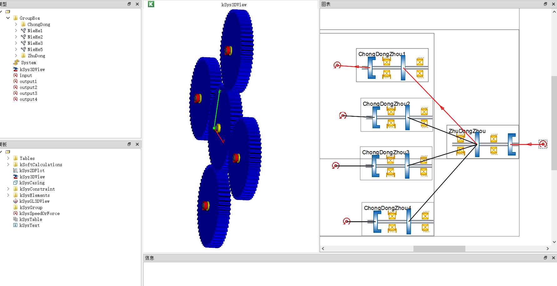

望大佬进行详细指点,以下为问题描述
分动箱为1输入4输出  输入与每个输出都啮合  且各个从动齿之间无啮合关系  求教如何才能进行功率分流成功 如下图

 楼主| 发表于 2023-10-21 11:15 | 显示全部楼层

我一点击那个分流设置就报错 是因为哪里没设置好吗

主要是我这个分动箱模型只存在分流没有合流
发表于 2023-10-21 11:43 | 显示全部楼层
没有合流就无需考虑功率分流比例了!因为每一根输出轴的转矩直接设定就决定了每一路传输的功率、力矩大小
 楼主| 发表于 2023-10-23 21:02 | 显示全部楼层
zengxiaodong 发表于 2023-10-21 11:43
没有合流就无需考虑功率分流比例了!因为每一根输出轴的转矩直接设定就决定了每一路传输的功率、力矩大小 ...
发表于 2023-10-24 11:28 | 显示全部楼层
