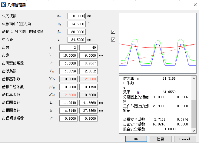

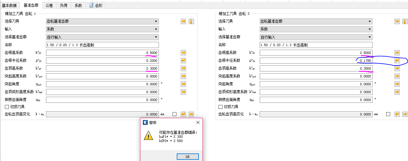

,蜗杆变位系数-1,齿轮变位系数1,就能保持设计中心距不变了
 楼主| 发表于 2023-10-23 22:47 | 显示全部楼层
感谢。可以算出来了

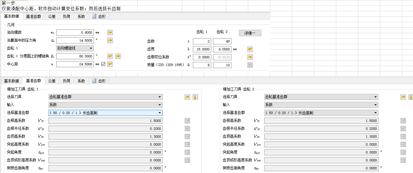

第一步
仅做凑配中心距,软件自动计算变位系数;而后选择长齿制

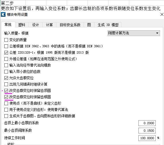

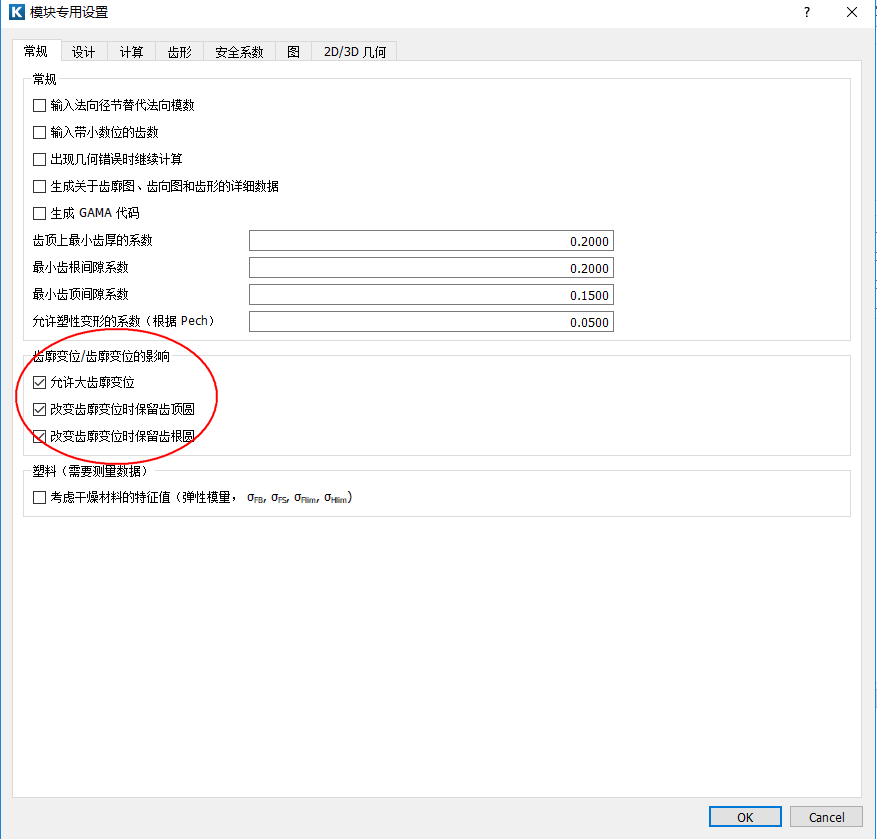

第二步
更改图2“常规”设置后,再输入变位系数;齿廓长齿制的各项系数将跟随变位系数发生变化
2
2
3
3
4
4
