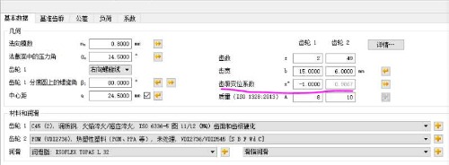

kisssoft金属蜗杆塑胶斜齿轮
遇到的问题:在kisssoft软件操作中,蜗杆副传动,设定变位系数定义并执行计算,两齿轮的齿顶高系数、齿根高系数没有随同变化;于是手动输入后,点击计算却报齿顶高齿根高系数错误,导致塑胶齿轮抗弯强度未达到提升

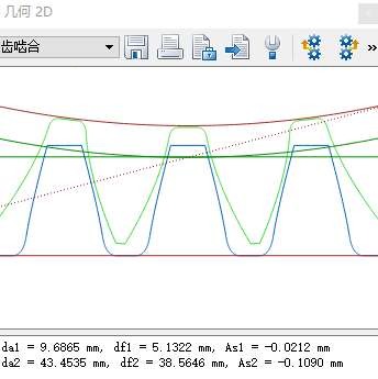

实际的2D啮合图显示,分度圆相切,未达到变位齿轮效果
疑问:是否没设置好齿顶高系数、齿根高系数,随变位系数自动计算?
目标:通过变位系数,加厚塑胶齿轮齿厚,同时减小蜗杆齿厚,以达到提高塑胶齿轮抗弯曲强度。

 楼主| 发表于 2023-10-6 22:49 | 显示全部楼层
上传一张计算图片,经过不懈努力。终于解决了

发表于 2023-10-12 09:29 | 显示全部楼层
高变位,总变位系数设置为零,蜗杆变位系数-1,齿轮变位系数1,就能保持设计中心距不变了

发表于 2023-10-20 19:53 | 显示全部楼层
怎么设置的,分享一下呗
