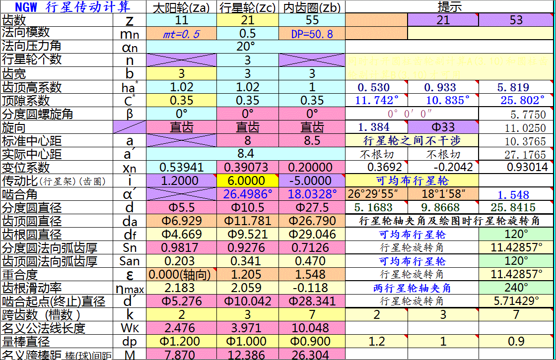

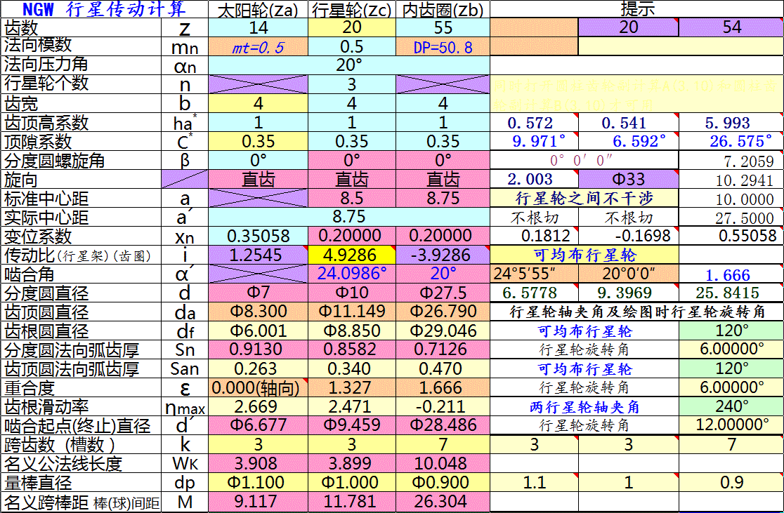

小模数行星齿轮齿数配比

建議可以用excel建立程式跑迴圈, 單純找到一組齒數可能不是最好的解答

xieyang2216 发表于 2023-8-23 16:58
需要考虑啊 配了好多好多对 最后把最大滑动率控制在-3以下 没办法了

发表于 2023-8-29 17:56 | 显示全部楼层
又改了一组,滑动率低了。输出的一套适当加大齿宽,也可采用4行星轮不等分设计。
 楼主| 发表于 2023-8-30 10:52 | 显示全部楼层
好的 十分感谢
