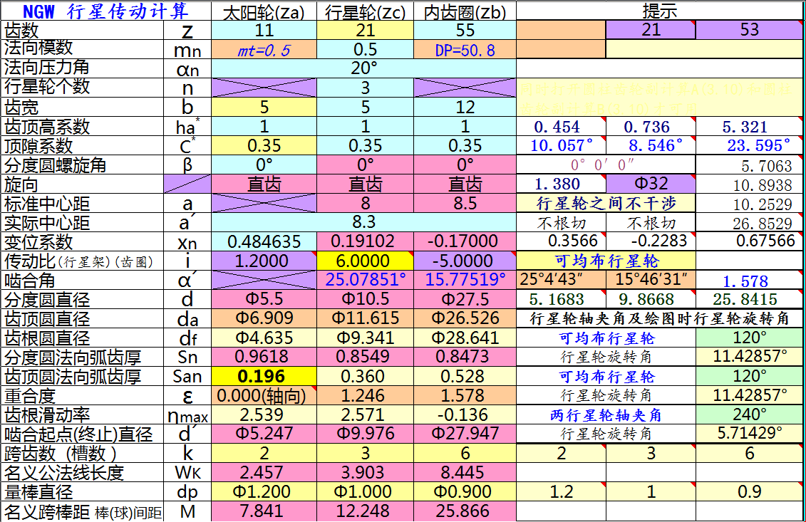

诸位大师,
模数:0.5~0.7, 材料:粉末冶金, NGW形式, 同一齿圈, 两级减速,齿圈外径33mm,总速比30左右
诸位可有相对可靠的齿数配比?
stage1  _____  _____  _____
stage2  _____  _____  _____

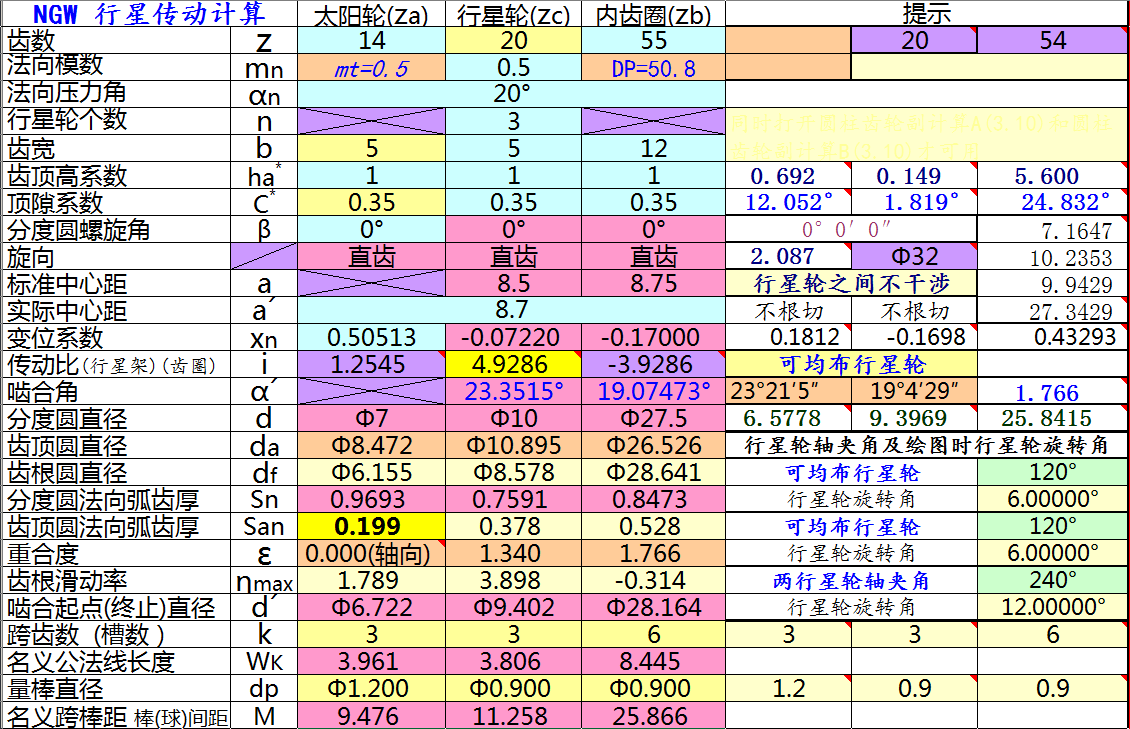

发表于 2023-8-11 19:03 | 显示全部楼层
初步配了一套。速比29.57

初步配了一套。速比29.57
好了 多谢!

初步配了一套。速比29.57
小模数的齿轮不用考虑滑移吗?

 楼主| 发表于 2023-8-23 16:58 | 显示全部楼层
胖胖说 发表于 2023-8-21 22:49
小模数的齿轮不用考虑滑移吗?
需要考虑啊 配了好多好多对 最后把最大滑动率控制在-3以下 没办法了
发表于 2023-8-23 17:36 | 显示全部楼层
可适当减小相啮齿轮的齿顶高,牺牲一定的重合度。
