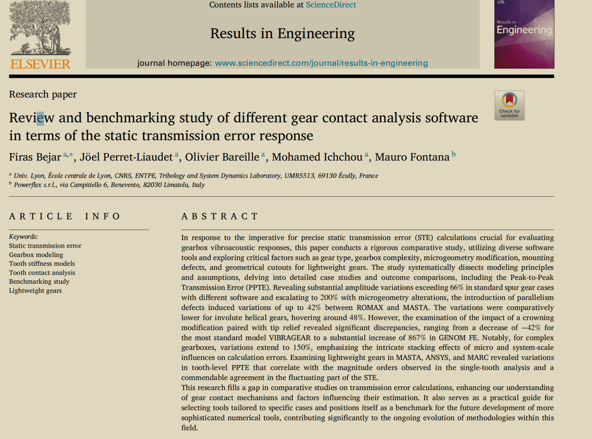

发表于 2024-6-28 16:45 | 显示全部楼层
可能是和“利益和客观公正性评判”的冲突,很少看到有类似的对比文献的发布,但从最新的较为独立文章《Review and benchmarking study of different gear contact analysis software in terms of the static transmission error response》来看,结果的差异也是巨大的!
 楼主| 发表于 2024-7-2 08:45 | 显示全部楼层
jc123gear 发表于 2024-6-28 16:45
可能是和“利益和客观公正性评判”的冲突,很少看到有类似的对比文献的发布,但从最新的较为独立文章《Revie ...
这篇有全文吗?有的麻烦发我看下
