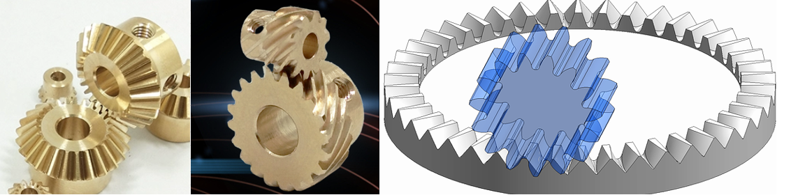

请教各位大神:交错螺旋齿轮、锥齿轮、端面齿轮这三种轴线角呈90°的传动方式各有什么优缺点?(传动功率很小2W以内,模数0.5)

能够实现交错轴传动的齿轮副类型是很多的,具体选择还是要看工况、几何约束和成本。
(1)交错轴螺旋齿轮副:这个是适合于轻载间歇性运动的。一般情况下很少选用,一般选择的是蜗杆斜齿轮副来使用。蜗杆斜齿轮副性价比高,噪音好!
(2)直锥齿轮副:这种适合于要求不高的传动,对噪音要求高的最好不要选用。如果要1:1传动,这是比较好的选择。
(3)直齿面齿轮副:适合于大减速的传动工况,安装要求比直锥齿轮副要好很多,但是面齿轮要考虑制造成本。
