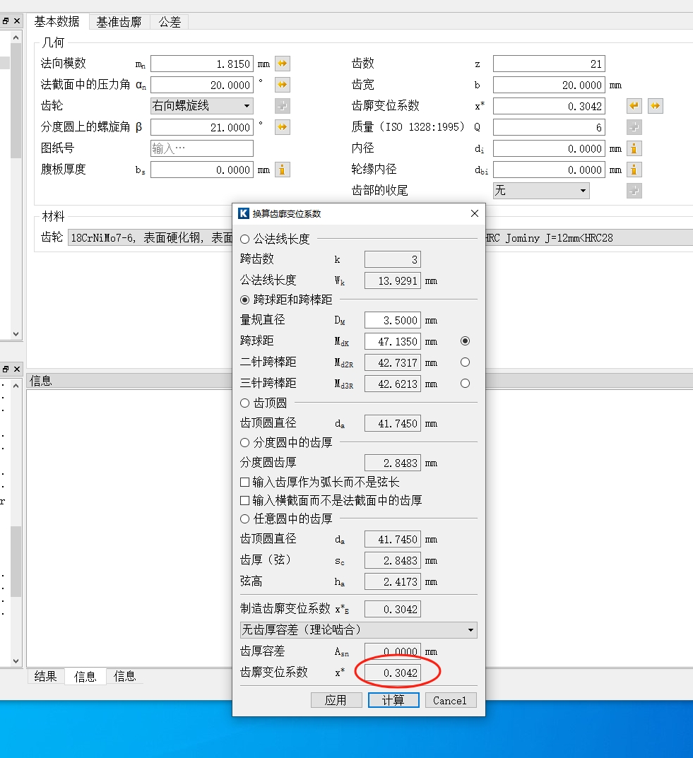

图纸上没有标明变位系数,如何将参数代入kissssoft计算?

0.3042

我用跨棒距来求变位系数,却和我们齿轮图纸里标注的变位系数对不上。还是齿厚容差需要再设置?

变位系数需要无侧隙啮合的 跨棒距。图纸标识的不是无侧隙啮合的,会有一些误差的

又是一个故弄玄虚的模数1.815,实际应该是径节14,即DP14=25.4/14≈1.814,一种国外常用的英制规格而已。
