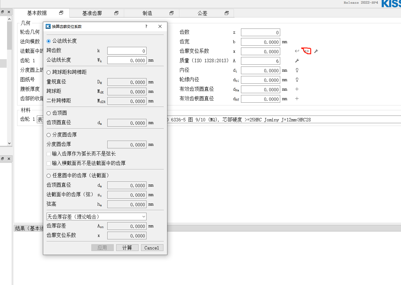

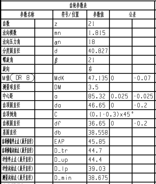

图纸上没有标明变位系数,如何将参数代入kissssoft计算?
发表于 2023-6-16 08:21 | 显示全部楼层 |阅读模式
如图齿轮参数
发表于 2023-6-26 10:49 | 显示全部楼层
如下图所示

发表于 2023-6-27 09:04 | 显示全部楼层
有M值啊啊啊
发表于 2023-6-27 14:33 | 显示全部楼层
Mdk对应实际变位系数
发表于 2023-6-27 17:25 | 显示全部楼层
相啮合齿轮的齿数?

 楼主| 发表于 2023-9-11 17:13 | 显示全部楼层
chuandong-chuan 发表于 2023-6-28 07:45
看参数就知道是上汽设计出图

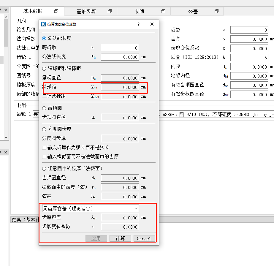

 楼主| 发表于 2023-9-11 17:20 | 显示全部楼层
请问红框中的数据该如何填写呢?公法线47.135?最下面的红框如何理解?
发表于 2023-9-11 20:59 | 显示全部楼层
变位0.298吗?
