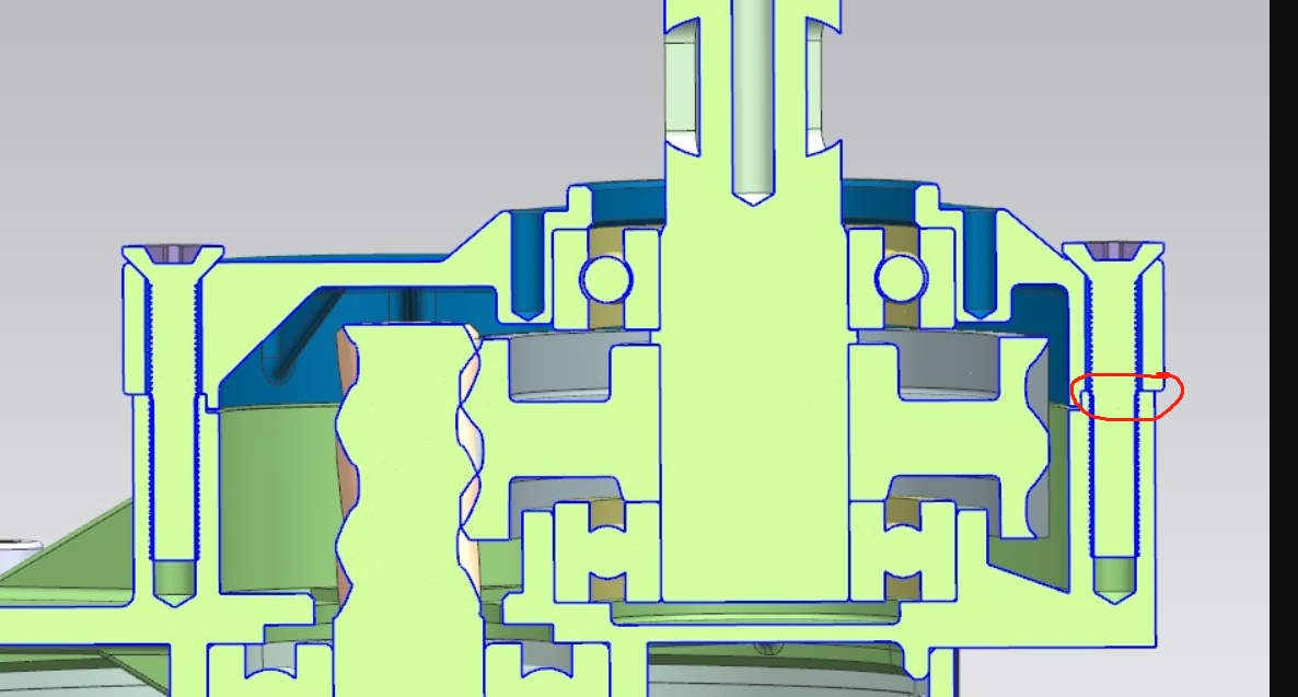

求助,一级平行齿轮箱异音问题
发表于 2023-5-23 08:37 | 显示全部楼层
mwp2022 发表于 2023-5-22 15:57
你查查你这个轴承倒角多大?挡边多宽?还能档得住吗?你这挡边上正常还得有个倒角
你那个红圈画错地方了,虽然该处的倒角也有必要,但是要造成轴承歪斜并不容易。
最关键是箱体合箱面和定位凸缘,凸缘太短很容易导致定位不准,这才是大问题!
发表于 2023-5-23 09:34 | 显示全部楼层
小齿轮轴为细长悬臂结构,不知下半部分的结构是否能保证它有足够的刚度。
发表于 2023-5-23 09:50 | 显示全部楼层
大佬,是指这个位置吗?径向定位短?没看出有什么问题呢,还请明示,或者说一般径向定位得多宽啊,感觉2mm就行啊
发表于 2023-5-23 10:34 | 显示全部楼层
mwp2022 发表于 2023-5-23 09:50
大佬,是指这个位置吗?径向定位短?没看出有什么问题呢,还请明示,或者说一般径向定位得多宽啊,感觉2m ...
2mm凸缘怎么测量,工人都要抱怨了。
假设非要那么短,实际加工时都是加长到便于测量,然后再切除
发表于 2023-5-23 10:36 | 显示全部楼层
悬臂结构也是一个问题,SEW有一款减速箱(同轴2级斜齿轮),高速轴就是悬臂结构,新机器还好,运行一年以后几乎台台有噪声问题!
发表于 2023-6-2 21:34 | 显示全部楼层
几个问题:1、电机转子没有油封,齿轮箱的油脂会进入到电机里面,造成齿轮箱缺油
                 2、转子和片齿热后要精加工,控制齿轮精度
                 3、电机盖的转子轴承孔与齿轮轴承孔的平行度要保证,中心距要控制,与电机壳体配合的止口与轴承转子轴承孔要一刀加工,
                 4、电机转速是多少?选择合适的润滑脂降噪。
