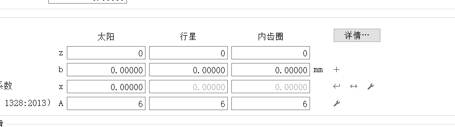

KISSsoft2022行星齿轮设计为什么不能生成系统3D
发表于 2023-5-19 08:59 | 显示全部楼层
内齿圈外径要设定才能生成3D模型

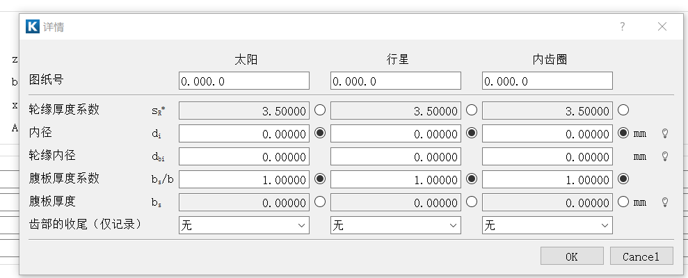

第一步点击详情!第二部在内齿圈哪里填写你的齿圈外径即可
点击详情
点击详情
内径最后一个
内径最后一个
