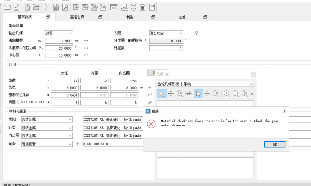

发表于 2023-5-1 15:42 | 显示全部楼层 |阅读模式
KISSsoft2022行星齿轮设计为什么不能生成系统3D
发表于 2023-5-2 08:15 | 显示全部楼层
内齿圈外径要设定才能生成3D模型

 楼主| 发表于 2023-5-2 09:08 | 显示全部楼层
zengxiaodong 发表于 2023-5-2 08:15
内齿圈外径要设定才能生成3D模型
内齿圈外径在那设定

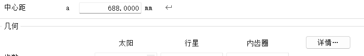

发表于 2023-5-2 14:21 来自手机 | 显示全部楼层
点击加号那里就OK了
 楼主| 发表于 2023-5-2 20:30 | 显示全部楼层
submariner 发表于 2023-5-2 14:21
点击加号那里就OK了
那个地方的加号,没找到呀。能发图片上来吗
发表于 2023-5-5 20:18 | 显示全部楼层
这个截图中 太阳 行星 内齿圈 后面有个详情里面可以设置
发表于 2023-5-5 20:20 | 显示全部楼层
这个图
发表于 2023-5-6 11:48 | 显示全部楼层
楼上正解
